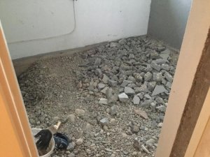

En liten oppdatering slik at dere får et inntrykk av hva min jobb på dette prosjektet er.
Jeg pigger opp gulv og fjerner massen. Ikke bare den gamle betongen, men også 15 cm av grus, pukk og kulestein som ligger under.
Og nei jeg bruker ikke pigghammer og nei jeg har ikke transportbånd ut vinduet.
Her er det meisel, håndslegge, spade og bøtte som gjelder.
Trondmeg
28.12.2003
13.322
8.736
Så slipper du støyen, mye av støvet samt at det blir en touch håndlaget perfeksjonisme over det. Som å håndgrave en liten grøft i stedet for å la en gravemaskin rote opp hele tomta. Tiltredes!
