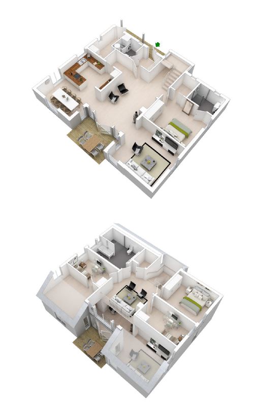

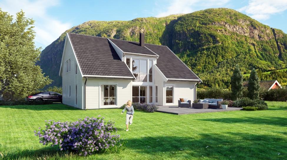

Hei
Skal bygge hus som skal stå ferdig neste vår.
Og i den forbindelse ønsker vi å få lagt opp kabler til høyttalere i tak ihvertfall på kjøkkenet.
Tenker da å kjøpe to høyttalere for den sonen, men vet ikke helt hvilke som er brukbare. Er ikke ute etter perfekt hifilyd, for det er uansett umulig på det viset.
Noen som har tips til gode høyttalere til en fornuftig pris?
Og er Sonos veien å gå, eller bør vi velge Bluesound?
Sonos vil vel ikke forsvinne plutselig slik mange aktører har gjort de siste årene når det gjelder streaming, men er ikke helt up to date når det gjelder teknologien.
Bluesound er relativt ny, men backes av kjente merker. De har blant annet støtte for 24-bit lyd, men koster litt mer.
Hva bør vi velge her? Er det enkelte løsninger som kunne være kjekke? Høyttalerterminaler og annet relevant materiell hvem har det, av god kvalitet?
I hovedstua har jeg lyst til å ha surround, og vurderer å montere in-wall høyttalere som bakhøyttalere. Tips her?
Budsjett for anlegg på kjøkken ca 10000-15000.
Setter pris på hjelp :)

Takk for innspill!
Har i utgangspunktet tittet på B&W sin CCM684 eller 683 med tilhørende backbox.
For å spesifisere er det i utgangspunktet en sone, på kjøkkenet, med enten Sonos eller Bluesound som forsterker/streamer. Her trenger jeg innspill om det er lurt å velge den ene eller den andre.
For å gjøre det relativt enkelt blir det to høyttalere på kjøkkenet.
Mulig at vi monterer likt opplegg på bad i 2.etg, men det får vi se på etter hvert.
Skal ha stereo/hjemmekino i stua, og det er utenom dette, samtidig så blir det kontoranlegg og tvkrok i 2.etg.
Blir ikke aktuelt med Musiccast, en reciever vil jo være ganske plasskrevende i et kjøkkenskap hvor forsterkeren må plasseres for å ha det skjult.
Har for øvrig Omnisat v2 som bakhøyttalere i dag :)
