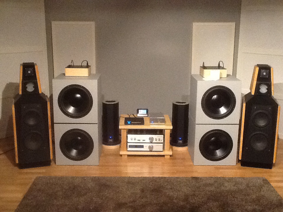

Jeg bruker også ett litt ekstremt bil element i mine kasser.
De blir nesten regnet som små og lette i forhold til de du har sett deg ut.
Og bygger du det riktig så kan dette bli ganske heftig. Selv er jeg ganske fornøyd med mine.
Men jeg har ett råd som du bør følge.
Bruk minimum 25mm mdf med doble vegger
(50mm)+noen avstivere.
Selv trodde jeg at 25mm med enkle vegger og avstivere var nok. Og det var det ikke.
Jeg ville spare vekt og det angrer jeg på.
Men fikk laget noen ekstra avstivere, så det er ok.
Mine elementer er på 12" og 13 kg med 14mm +- slaglengde. 800 watt rms, 1700 Peak.
Altså småtteri :)
Kan ikke få påpekt hvor viktig kassa er.
Kan være verdt å ta med seg at hvis du vil ha Max ut av dette så er det portet kasse som gjelder. Og størst mulig for dette spesifikke elementet.
Det gjør det også mye lettere for forsterkeren og spille høyt.
