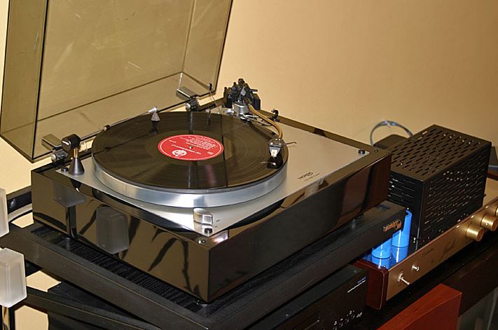

En Thorens 160 Super med SME Serie III med en Clearaudio Alpha, byta till något annat bättre eller behålla den?

Setter du en Ortofon MC-pickup på den der, blir den svært god, Figge. En Rondo bør fungere svært godt. Trigon Vanguard II er en av Europas beste midprice- RIAAer- den holder. Dog har jeg kikka mer på Trichord Diablo...
Gunnar_Brekke
3.147
2.697
Kongsberg
Hei.
Thorens TD-160 er en meget god spiller som du må høyt i pris for å toppe. Ta med i betraktningen
at dagens versjon (HD) koster nærmere 20 tusen kroner (med Rega 303 arm) i stedet for å bedømme
spilleren ut fra de latterlig lave prisene de selges for på bruktmarkedet.
Kan enkelt oppgraderes med litt bitumen på den faste delen av chassiset og en bedre platematte.
Flere tråder om dette her på HFS.
SME 3009 Series III er en riktig god arm som matcher spilleren på en utmerket måte. Men du må være
oppmerksom på at dette er en lettvektsarm som skal matches med en myk (high compliance) pickup.
Hverken Clearaudio Alpha eller Ortofon Rondo (begge med compliance=15 cu) utgjør noen ideell match
til denne armen. Tenk heller pickuper som Ortofon 2M Black (22 cu) eller Sound Smith (M=22cu/H=28cu)
MMC (så dyr som mulig) for best mulig resultat. Gamle Shure og Grace pickupen kan også fungere godt
om du finner en god NOS stift til dem.
Så dette blir fort et spørsmål om hvor mye penger du vil bruke - og om du vil bruke dem på pickup eller
ny spiller. Kombinasjonen du har er god nok til å toppes med en Sound Smith Aida til drøye 10 lapper.
http://www.hifisentralen.no/forumet/vinyl-relaterte-tester/70026-soundsmith-aida.html#post1645474

På linje med Gunnar her.Hadde det vært meg,hadde jeg definitivt ikke solgt den,men heller oppgradert som Gunnar nevner.Du har en svært god spiller,og må et godt stykke opp i pris for å toppe den.

Har hunnit läst lite om Soundsmith och Aida verkar vara ett intressant alternativ till min nuvarande Clearaudio Alpha.
Billigare än att byta skivspelare och arm.;D

Syntes du Aidaen blir for dyr, kan du selvfølgelig vurdere Bohemen som jeg omtaler her (se side 72):
http://www.audiofidelity.no/uploads/2/4/0/6/24060675/60_hele.pdf
Det spørs om ikke Aidaen er bedre på de små ankepunktene jeg hadde å komme med i testen, og
da er prisforskjellen på tre og et halvt tusen kroner opp til Aidaen ikke så avskrekkende.
Når det gjelder valg av versjon; høy (22 cu) compliance - eller medium (28 cu) compliance - ville jeg
klart gått for medium compliance versjonen som gir en nærmest ideell resonansfrekvens på 10,2 Hz
i motsetning til høy compliance versjonen som gir (også meget respektable) 9,1 Hz.
Medium compliance versjonen er dessuten lettere å ta med videre til en eventuelt annen tonarm og
lettere å selge brukt.
Jeg har forstått at Audioaktøren sliter med å skaffe nok pickuper fra SoundSmith - hør med dem -
eller med eventuell svensk importør (?).
Blir det alt for lenge å vente, kan som sagt Ortofon 2M Black være et alternativ. Audiomix her på
sentralen kjører med nettopp denne kombinasjonen; Ortofon 2M Black, SME 3009 Series III og
Thorens TD-160 og det høres i hvert fall meget anstendig ut (OBS: ikke hørt i mitt eget anlegg).
Han kan sikkert komme med mer utfyllende informasjon om akkurat den kombinasjonen.

Beklager, gutter..sa jeg Rondo, mente jeg 2m Black..satt litt i andre tanker mht egen spiller samtidig. Og har hatt endel på tapetet i det siste, Thorens´varme grunnsignatur passer nemlig meget godt til Ortofons groovy nøytralitet:rolleyes:

Jeg er spent på hva trådstarter velger å gjøre. Forstår lysten på noe "nytt", men det går jo an å gi TD'n en total make-over også:)
Det finnes produsenter av nye, meget pene plinth. Nytt støvdeksel som ligger på, og ikke ned over plinth er også mulig. Det vil kunne gi spilleren et estetisk løft og et litt mer moderne utseende.
Kan du f.eks legge ut et bilde av spilleren?

Klippet fra nett :
What about the 'Super' designation....why is it so super..? Here's a little story.
The story begins with a UK Thorens distributor called Metrosound, and later to be known as Cambrasound. Metrosound was the kind of company that listened to its customers comments. When they began hearing numerous comments from TD160 owners who claimed to have modified and indeed improved the sound of their samples, Metrosound decided to investigate on their own. They set service manager Charles Trayhorn on a mission of producing a modified TD160 in an effort to persuade the manufacturer, Thorens, to produce such a version.
What Trayhorn built used a different mat, used no foam damping in the springs, and the undersides of the motorboard and sub-chassis were damped with bituminous felt. The plastic TD160 armboard was replaced with a high density version and left blank to incorporate many different tonearms apart from the standard Thorens TP16. The standard cabinetry surround was replaced with a larger, more solid one and the plastic dustcover hinges were replaced with metal ones and the top trim facia received a slightly different paint scheme. This is essentially what Thorens themselves built, dubbing it the TD160 Super. The factory TD160 Supers were all based on the TD160 mkII model.
Typically, the TD160 Super came without tonearm so that the customer could choose his/her favorite arm and allow the dealer to drill the armboard to fit. Metrosound/Cambrasound was just such a company that could do this. The TD160 Super sold in limited quantities and always cost significantly more than its standard TD160 MkII brother. Even without a tonearm.
Ref : The Analog Dept.

Klippet fra nett :
Vis vedlegget 306073
Super har et større lager?
Opp fra 7mm til 10mm?
Tror jeg..........
ptb
27.11.2008
14.433
17.129
^ Nope. Alle TD 160 og TD 145 hadde 10mm lager. De rimeligere modellene (eks. TD 146, TD 166) hadde 7mm lager.
TD 160 Super skilte seg fra TD 160 ved kraftigere plinth og bunnplate, samt innvendig demping. Og - de fleste ble vel levert uten original (Thorens arm)
