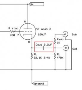

Hei, jeg lurer på å bytte ut kondensatoerne på utgangen til min bottlehead foreplay III. Så kommer spørsmålet om størrelse inn.
Det sitter en relativt stor kondis der nå på 2.2uF (markert med rødt) og basert på informasjon fra denne siden: http://www.ecp.cc/cap-notes.html så trenger jeg vel strengt tatt ikke mer enn 0.47 - 1uF da inngangen til MAE SET-1 ligger i dette området. Dette bekrefter forsåvidt også upgradeaudio.
Det jeg går og lusker på er om jeg ikke "bare" skal sette inn en god nok kondis med en gang - innfor rimelighetens grenser - Sonicap Platinium 1uF er innenfor denne ;D
Men selvsagt, går jeg for 0.47uF så er det en besparelse på 600,-
Fikk også tips om disse kombinasjonene:
Det du også kan vurdere er å ta med et par 0,1 eller 0,22uF Platinium eller
Audio Note for parallellkobling over Gen.1.
Vi har gjort dette noen ganger med bra resultat,
men føler vel at jo større den minste er jo bedre.
Audio Note har vi inne 0,1 og 0,47 kobber i olje. Platinium alle verdier.
Et alternativ er kanskje Gen.1 2uF i parallell med Platinium 0,22uF.
Synspunkter?

Ja, det bør du gjøre. Jeg brukte MCap Supreme på min, men SonicCap er nok ennå bedre.

Jeg skal ikke mene noe voldsomt om dette, men du bør prøve PiO først. Et billig forsøk. Kan kanskje skaffe deg 1uF på prøve. Den kan du eventuelt parallellkoble med 0.1 - 0.22uF for å "tune" det øverste området.
Husker du hvor store disse var (i uF)?

Den som intet våger - intet vinner, jeg prøver derfor følgende kombinasjon:
1 stk. Sonicap GEN I 1uF til bruk over OD3 (600V)
2 stk. Sonicap GEN I 2uF
2 stk. Sonicap Platinum 0,22uF
Så får vi se hvordan dette blir ;)

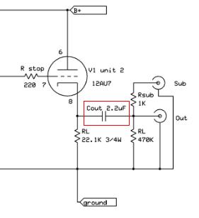

Du kan jo forøke, men akkurat det er ikke å anbefale, VR-rør sammen med kapasitiv last kan fort forvandles til en oscillator. Derfor vil du, i databladet for VR-rør, finne en maks verdi for C i parallell med røret. Som regel er dette verdien i området 0.1u.

jane skrev:
Jan E Veiset
Jeg mente vel også å lese det der at dersom verdien blir for stor så skjer det ja. Men det jeg gjør er bare å bytte ut den som er der med en annen type - samme verdi som før.
Oi!! du har helt rett - jeg har sett feil :eek: det er jo den lille på 0.1uF som jeg skal bytte... Det der kunne ha blitt en morsom sak ja..
