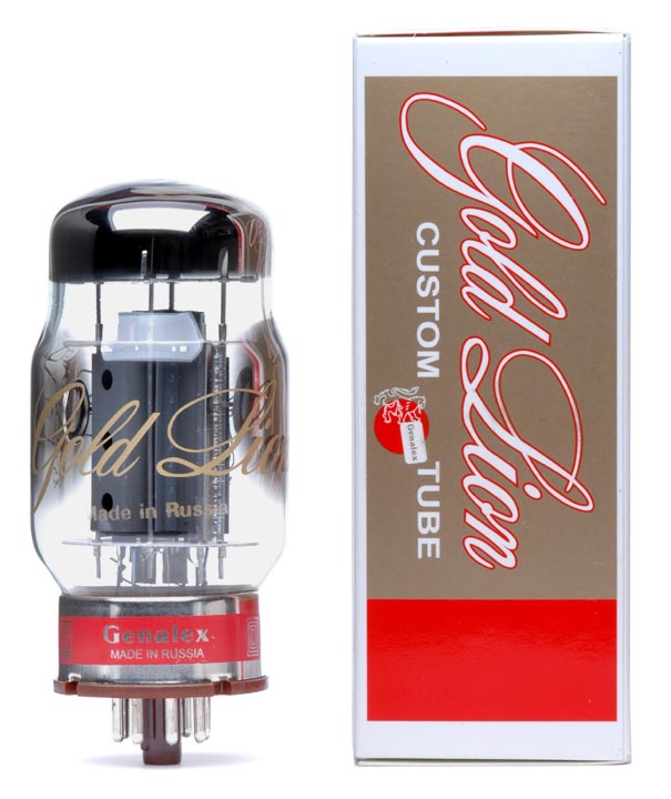

Et rør lyste blått nede og det kom noen rare lyder fra høytalren.
Skal jeg kun kun bytte det røret som er ødelagt, heller skal jeg bytte alle 8 Kt88?

Det går vel fint å bare bytte det ene på den forsterkeren du har.
Da stiller du jo bare biasen som de andre. Er rørene gamle så bør
vel kanskje et bytte av alle vurderes.

Kommer an på hva slags rør som sitter der (produsent) og hvor gamle de er.
Hvis du var fornøyd med det du hørte før ulydene kom, er det bare å fortsette med KT88. Et alternativ kan være 6550.

Bruker i dag Genalex Gold Lion KT88 som jeg er veldig veldig godt fornøyd med :) De koster litt og jeg har ikke prøvd andre typer. Litt usikker på hvor gamle rørene er, men det kan tenkes at fler ryker etter vært..
Det jeg lurer på er:
- Bør jeg kjøpe et rør i Norge til kr 580,- (kr 480 + 100 i frakt)
- Kjøpe 8 rør (f.eks http://www.tubedepot.com/gl-kt88.html) til $439.80 (kr2393,-) + mva & frakt
- Jeg vurderer også å bygge om Rogue M150 til M180 om noen måneder. Der sitter det KT90 rør. Passer KT90 rett inn nå og vil det fungere å sette de rett inn uten noen ombyggninger?
På forhånd takk for svar!

Du burde kanskje ikke være så fornøyd siden rørene ryker. Ustabil kvalitet på disse samme hvor du kjøper de fra.
KT90 kan passe, men hva er vitsen? Du får ikke noe mer uten å endre strømforsyningen. Det er neppe mulig.
Vær obs på at selve glasskolben kan ha litt forskjellig fasong og dimensjon. Nevner det bare i tilfellet størrelsen og plassen er kritisk.

jeg bruker svetalana wingded c , levert av motron, da får jeg garanti med på kjøpet og god matching av oktetten
tror disse er av de bedre KT88 nyproduserte
har også en oktett med 6550 fra samme leverandør og opplever at de er ett lite hakk mer mellomtone orienterte
artig å kunne bytte innimellom

Enig med deg. Har prøvd en del andre, både 6550 og kt88, men foretrekker lyden
fra Genalex rørene.
Men de er desverre ikke så holdbare. Av fire kvartetter så har ett rør i hver røket.
Billigste leverandør finner du på ebay. En Hong Kong basert selger. Slipper unna
litt mva og sånn også.
Har selv tenkt på vinged c rør, men synes ikke de gir samme morofaktor. Prøvd både
kt88 og 6550. Litt stive og formelle, men meget presise rør.

"Passer KT90 rett inn nå og vil det fungere å sette de rett inn uten noen ombyggninger?"
Normalt er KT90 oppgitt til rundt 10 % høyere anodetap enn KT88. Dersom du kan justere Bias bør KT90 kunne brukes istedet for en KT88. Strømmen må justeres til noe likt KT88. Ville ikke brukt KT88 der det er brukt KT90 uten å sjekke effekttapet.
Jeg har brukt Vinged C KT88 en stund nå og er meget fornøyd med dem.
Dersom utgangsrørene ryker med jevne mellomrom ville jeg byttet til noe annet som tåler effekten.
Når røret ryker kan det kortslutte og dra med seg andre deler i forsterkeren.
