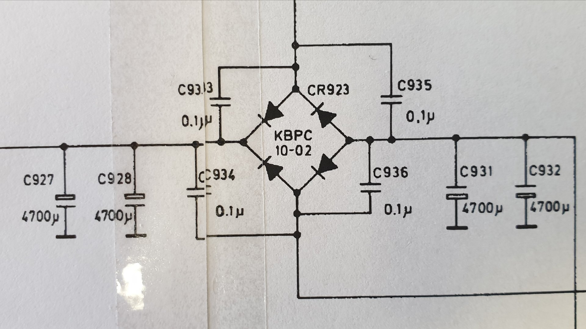

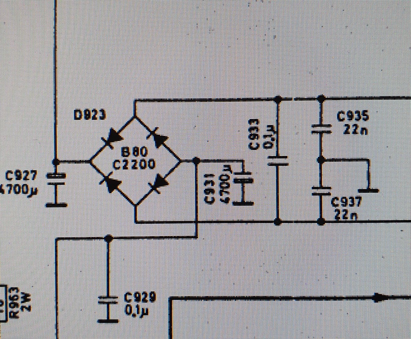

Hei!
Min Tandberg TR 2075 trenger å bytte de store elektrolyttene i strømforsyningsdelen på hver poweramp. Jeg ser at på TR 2075mkII har fabrikken doblet disse lyttene. Bør jeg gjøre dette på min TR 2075?
Her er TR 2075
Her er TR 2075mkII

Begge har 4 filterkondensatorer totalt, 1 for positiv og 1 for negativ drivspenning pr. kanal.
Forskjellen er at 2075 har 2 separate likeretterbroer med tilhørende kondensatorer,
(du vil se at du finner en tilsvarende sak litt lengre ned på skjema med bro og kondensatorer for andre kanalen)
mens MKII har bare 1 kraftig likeretterbro som er felles for begge kanaler.
Skal ikke være noe problem å øke verdien på disse noen hakk,
men noe over 10000uF er nok ikke hensiktsmessig.
Da er det nok bedre å legge penger i andre aspekter ved kondensatorene.
Lav ESR, 105 grader, lang levetid etc.
Ideelt sett burde man kanskje heller gå for flere mindre kondensatorer i parallell enn en stor,
men det er ofte vanskelig å løse rent plassmessig.

Aha! Jeg trodde at mkII også hadde dobbelt sett strømforsyning. Det er trolig lite å hente med å øke kapasistansen på de lyttene da.
geirendre
27.12.2017
597
696
Bodø
Det er ikke stor prisforskjell på de, så jeg ville vurdert å gå opp noen hakk i verdi på de.
Grunnen til at Tandberg gikk for 4700 i sin tid var nok vel så mye pga av plassmangel.
Nå har kondensatorer krympet såpass i størrelse at det er mulig å sette inn kondensatorer som
nok hadde blitt brukt da om de bare hadde hatt muligheten til det.
