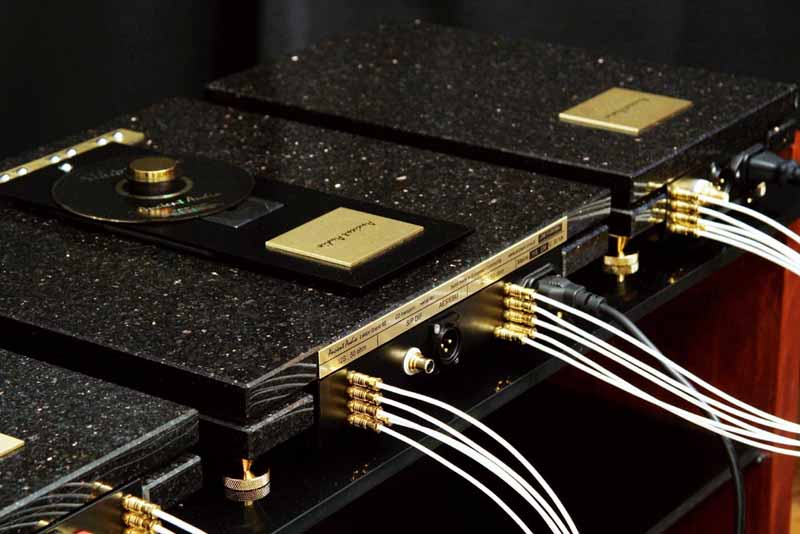

Ancient Audio spillerne har innebygd en fordømt god forforsterker....

Sånn for ordens skyld. Ancient Audio har aktiv forforsterker innebygd - med rør.....
Som sagt, den er knakende god....
