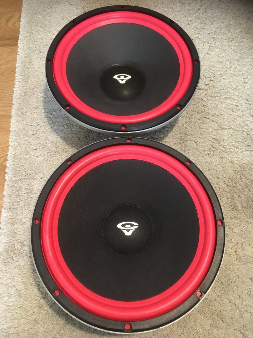

    Tenkte å legge ut en jobb med reconing jeg utførte her for noen dager siden på 2 stk ATW 15 basser tilhørende et par 1215.
    Kjøpte kit fra USA med Midwestspeaker for en tid tilbake.
    Jobben er ganske grei, mest arbeid å fjerne limrester. Resultatet ble utmerket
    Pent arbeid du gjorde der :) Heter forresten refoam når man kun bytter opphengsring, recone da bytter man alt av bevegelige deler.
    chieng
    31.07.2007
    66
