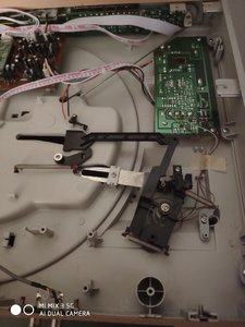

Ja men blir ikke noe bass får skudd volum på fult da får jeg bass men med 2 ria trinn gjør dårlig.
Er spilleren ny?
Har den hatt bass, som nå er borte?
Er pickup/nål i orden?
Om det er et fast innkoblet RIAA trinn i platespilleren skal den kobles til en vanlig linje inngang på forsterker osv.
lmh1
20.04.2025
Sandvika
Er brukt men byttet nål. Fikk den billig brukt antar må være. Hovedkort enten mangel eller noe teknisk feil.
Er koblet på vanlig rca inngang.
Ingen som vet hvordan man lager et ria knapp som slår av og på? Kunne testet det.
