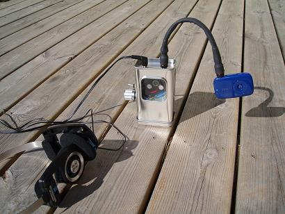

Fant skjema på nett, måtte bare prøve...
Spiller faktisk helt ok, og kan nok drive de fleste headset ;D

Bygget den her for et års tid siden. Låt helt fint den egentlig, men jeg har klart å rote den bort. Hvilken op-amp brukte du?

Brukte Burr-Brown OPA2227P som jeg var så heldig å få kjøpt her på sentralen...
