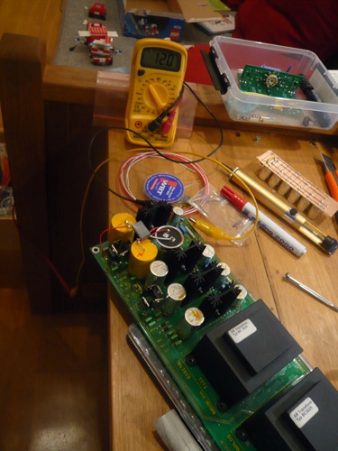

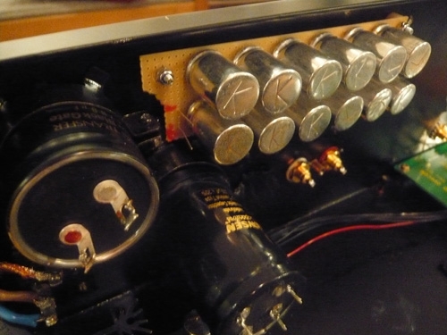

    Først måtte jeg røske ut den gamle dacen fra copland - spillern, samt bygge om strømforsyningen. Det er en herlig svær psu på separat kort med to forsyningstrafoer. Etter ombyggingen fikk RAKK sin engen trafo, schottyk likeretterdioder og en regulator basert på LT1086-12. Stort sett alt sammen basert på deler fra skuffen. På bildet ser dere psukortet med regulatoren i enden. De gule kondisene er første kondis etter brua, plastfilm 100V, sammen med en elektrolytt. Det var et poeng finne ca riktig verdi på kondisen mlm brua og regulatorn for å holde rippel lavt nok til at 1086 ikke skulle droppe ut av regulering samtidig som strømtrekket over likeretter diodene ikke skulle bli for høyt. Endte opp med ca 600uF.

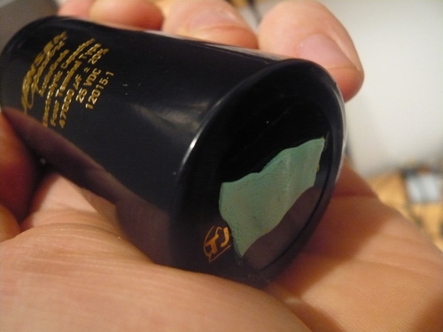

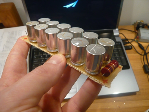

    Bort mot dacen lar jeg det gå en rekke av 1000uF/16V blackgate N-type som jeg en gang hadde skrellet for plastik den gang det var så "inn".

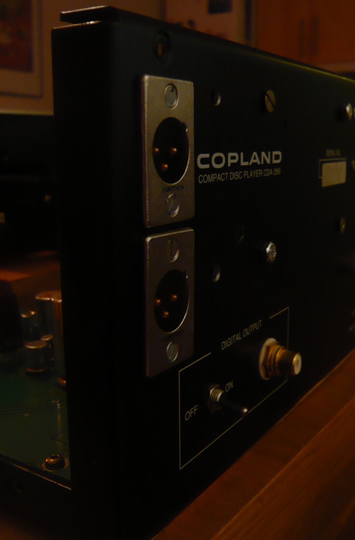

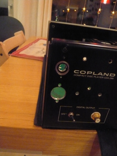

    Å bore nye huller i dette stål - chassiet var et sant lite h..og på det tidspkt bildet under ble tatt har jeg ødelagt et hullbor. Da var det ikke annet å gjøre enn å ta frem 1mm boret og drille småhull hele veien rundt til stålet kunne bankes ut.

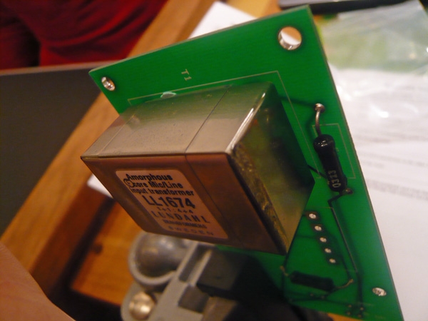

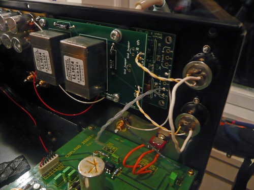

    Til utgangstrinne bruker jeg trafoer fra Lundahl levert fra kandkaudio. La inn litt bluetac under trafoen til hjelp under loddingen.
    Balanserte utganger fra trafoene.

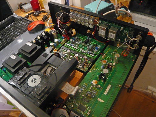

    Utgangstrinnet monteres rett over dac - kortet og de forbindes med korte ledere mlm printene
    Et lite oversiktsbilde.
    Åsaken til at deler av det gamle dac-kortet står i er at driverket ikke fungerte uten at dette.

    Spennende tråd Andreas :)
    På det nest siste bilde, er det en naken og linolje behandlet lytt jeg ser ?
    /jan

    Det er alltids morro å modde gamle spillere... 8)
    Men hvorfor skifte ut PCM63 ??? ??? ???

    Vurderte lenge å beholde dem, men utgangspunktet var at RAKK dac spilte fletta av det meste av CD-spillere som jeg har lånt øre til de siste åra. Jeg kunne laget kun et nytt utgangstrinn etter dacen, men spilleren var så stappefull av klokker og lyttebanker fra tidligere moddinger at det ikke var plass til mer. Valgte å betale litt ekstra for en enkel løsning.

    Stilige bilder må si. Herlig med god plass i det chassiset :) Mulig jeg ville ha brukt en skjerma kabel til S/PDIF signalet istedet for tvista kabel siden den går så nært de analoge signalene. Mulig du kan skjerme den du har der litt evnt... Tja, du ser no. Kan jo prøve det hvis du plages med innstrålt støy.
    Ellers flott med korte kabler på utgangene, og helt ypperlig med solid PSU! Siden du har passiv utg. trinn så blir S/N forholdet kun bestemt av utlegget på selve dackortet og strømforsyningene. Dac kortet har god lokal regulering men lav støynivå på "rå forsyningen" er alltid bra, og det eneste du har kotroll over sånn sett :)
    10-poenger denne ekstrem modden altså :)
