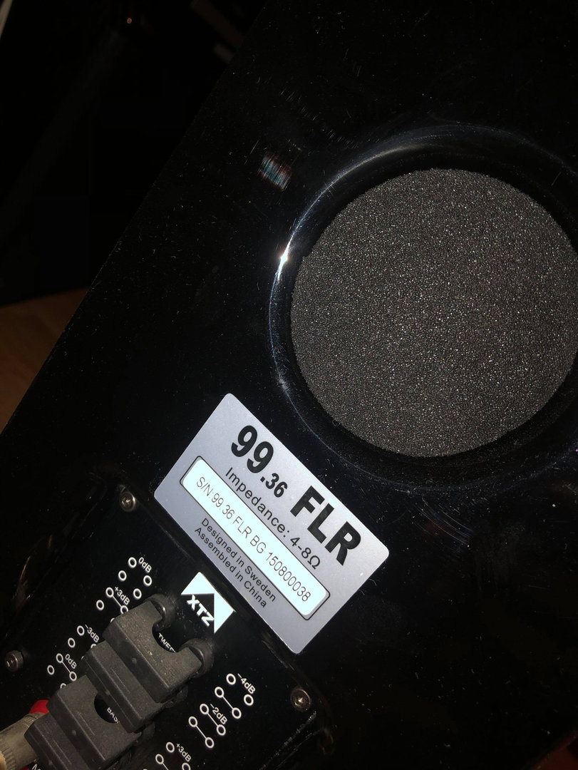

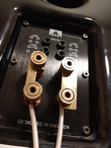

    Nå har jeg fått lånt de hjem og hørt på dem. Det fulgte ikke med verken bøyler til å justere diskanten eller plugg til å ha i bak, som gjorde at jeg fikk pruta mye. Lyden var ganske bra, men skulle gjerne ha justert ned diskanten , går det Ann å få tak i slike plugger noe sted ? Google litt rundt men kom ingen vei. Inni høytallerne ser det nesten ut som hvitt putefyll som jeg ble litt skeptisk til. Er dette meningen tror dere eller hjemmemekk? Får ikke spørre selger da det dessverre er en datter som selger sin fars avdøde høytalere.
    07.01.2021
    40
    36
    Bodø
    Slik fyll (polyesterskum) skal være der.
    Måtte bare.
    Det ble litt feil... Er vel passive høyttalere så sånn sett ikke helt feil!
    Kan du ta et bilde av høyttalerne bakfra, så vi kan se hvordan du har koblet dem? Hvis metallstykket som skal forbinde rød med rød og svart med svart, mangler, så får du lyd bare fra basselementet (woofer) eller bare fra diskanten, alt etter hvor du kobler til høyttalerkabelen. Hvis høyttalerkabelen ikke har plugger, kan du bare kappe av 15 cm i den ene enden av hver kabel og lage to par «jumper»-ledninger, ett par til hver høyttaler. Så kobler du sånn:

    Jeg bor p.t.i Bodø selv, og så at selger også kvitter seg med gulvstående XTZ HT. De har på bildene i annonsen flere av jumperene på plass for å justere diskanten opp/ned i nivå og proppene til å dempe bassen. Om dette
    er selgers eget bilde? Ser crowded ut, kanskje står «dine» jumpere lagret på disse HT?
    Du burde få med et par av disse!
    Den type diskant lyder ofte sweet og oppløst, men er også avslørende på svakheter. Og om rommet ditt er leit, så behøver du de jumperene. Disse lager du jo også veldig lett selv.

    Petter Stiberg: Produsenten holder til i Malmö, så OM du ikke får tak i det komplette, originale jumpersettet eller skumplugg fra selger, gå via nettsia og kontakt dem. Med ei forklaring og en forespørsel om å få kjøpt fra SE. Verste som kan skje er at de sier nei...Men naboskapet pleier å være fint oss nordboere imellom...

    Koblet de opp slik. Hørte med surround og de skal sende plugger til tweeteren og kjegla til å ha i bassen, koste maks noen hundrelapper så tror jeg har gjort et kupp, betalte 2500 for høyttalerne og stativene :) gleder meg til DACen kommer. Filkvaliteten på høyttalerne her var veldig tydelig, mye mer enn på Dali høytallerne. Har troa på at den vil gjøre forskjell.

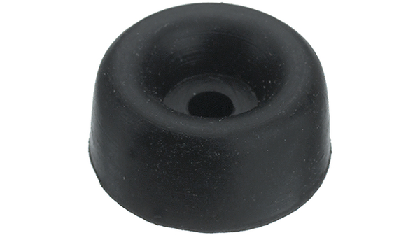

    Stiberg skrev klebemasse så det er vel den blå. Benytter denne selv, både for at HT skal «sitte» litt, samt avkople mot metallet i stativet. Under stativet, spikes eller puter: ville vel med tanke på akustiske utfordringer helle benyttet dempeputer.
    Under mine Larsen som er ganske så dype og kraftige i bassen ift størrelsen, så bruker jeg vekttilpassede fra Valhalla.
    Men har også på andre HT funnet div gummiknotter av varierende størrelse på C.Ohlson, Biltema eller byggevaren for noen få tiere.
    Ala disse under, slik at dine stativer får noe mellom seg og det harde gulvet.
