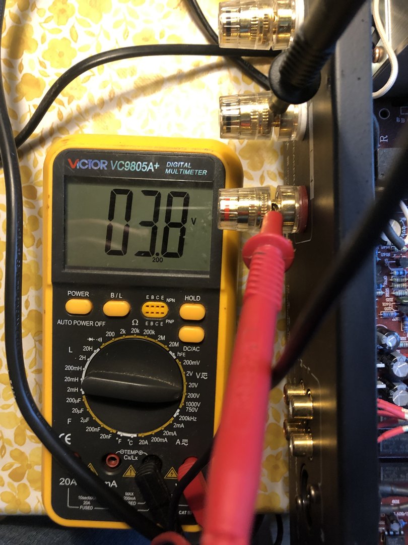

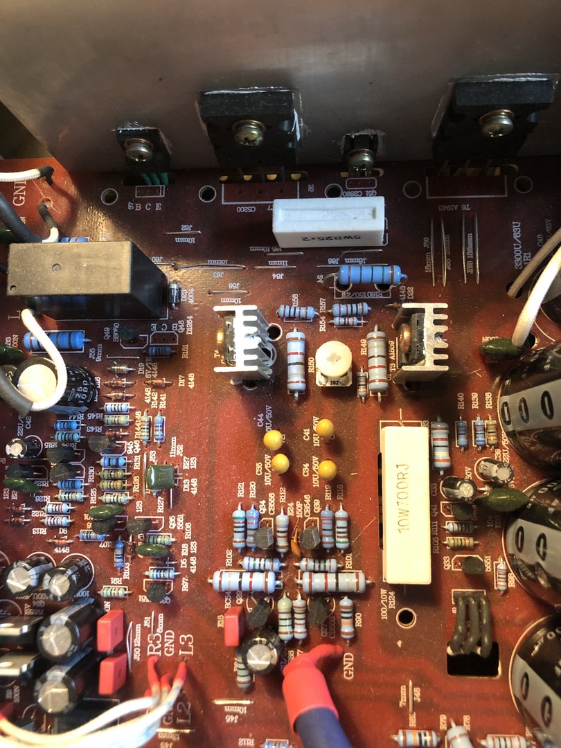

Jeg har en Jungson JA-88c integrert forsterker. Den fungerer fint og har god lyd men venstre høyttalerutgang har D.C. på ca 4 volt. Hadde håpet dette kunne justeres, men dessverre. Er det noen enkle metoder for å finne feilen?

Her er noe defekt. Du må skaffe deg et serviceskjema eller servicemanual.
Jeg ville ikke brukt forsterkeren før feilen er rettet, 4 VDC er ikke bra for en høyttaler i lengden. Og feilen kan jo bli større.

Det bør ikkje vera meir enn 50 mV, helst under 20 mV.

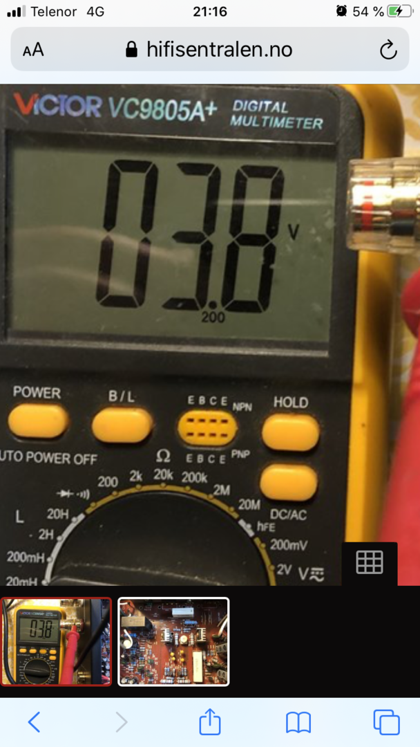

Er det DC?
Audiomix
05.07.2004
13.102
4.945
Kongsberg
Instrumentet ditt viser bare 0.38V ser det ut til.
Fortsatt for mye, men det svir ikke noe.

Med nesten 4 volt vil jeg tro at pappen / elementet står ganske langt ut eller inne.
Tilsvarer ganske (veldig) høyt volum.

Har spurt etter skjema hos leverandør. Dette får bli et vinterprosjekt:)
I verste fall er det en fin boks med trafo og muligheter for DIY
