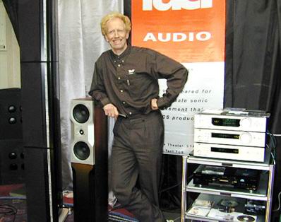

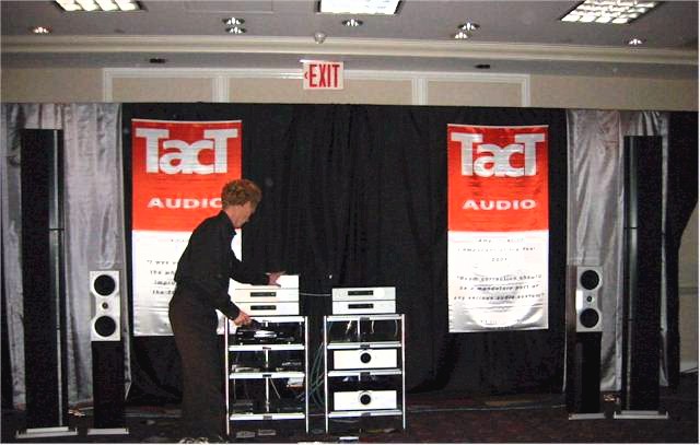

Jeg syns Tacts (nå lyngdorf) versjon er/var mye penere.

? Hvilken verson ?
Hadde satt pris på bilder :)
Dårlig bilde, men du ser den sorte fargen og alu-basen
Her ser du bedre high gloss finishen

Dette er 100% Dali Megaline i sort finsh ;D
Eh.. nei Megaline kom ikke i høyglans sort :D
Og hadde ikke den ekstruderte foten i alu.
