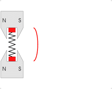

Slik en AMT er oppbygget (som en spring-fjør), hvordan rimer dettte med utklinging/start/stopp?
Den er vel neppe "verre" enn f.eks Magnepans store og relativt tunge flate.
Mangerelemetet har god transient, men lang utklinging (kraften angriper i sentrum av flat membran som en fastlimt trommestikke).
AMT har relativt stor masse på et lite areal.
Noen som har målt på dette eller som har gjort seg noen refleksjoner?
Ligger det en hund her med hensyn til den opplevde "mykheten" - eller er det sommertempen som har brakt meg i villfarelse?

Den animerte tegningen som skulle vise hvordan et AMT membran virker er ikke riktig.
Den som har laget tegningen har ikke satt seg inn i prinsippene for hvordan en AMT virker.
Som du skriver så har Beyma høy fjærende masse - stivt og tykt membran.
Mark & Daniel har ikke bare stor kavitet under frontplate, men også to store udempede (stål) indre kammer på sidene av membranarealet.
Disse punktene pluss det du skriver om små skarpe hull, diffraksjon etc. var løst bedre på de orginale Heil AMTene, og årsaken er hovedsaklig at lav produksjonskost nok er det viktigste - en "rufsete" AMT spiller uansett mye bedre enn det meste av andre teknologier ;D
Hvis du har "obdusert" begge disse AMTene - og brettet ut membranet på Mark & Daniel og også lastet ned patent dokumentene til Oskar Heil....
Da vil du se at patent dokumentene i stor grad er kopiert selv om Oskar Heil senere hadde mange revisjoner / oppdateringer hvor han rettet opp mange "små feil" - disse oppdateringene / revisjonene har de ikke fått med seg :eek:

Den animerte tegningen er cut&paste fra nettet, skulle kun illustrere den fjærende masse.

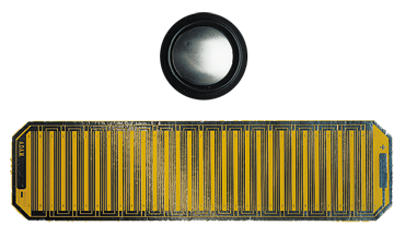

Det er forståelig at de fleste kjøper ferdig membran som Oblivion nevner.
Skal man lage membran selv, må tilgang til DAK og folieprint være i orden,
her en utbrettet membran fra Elac Jet AMT sammenlignet med en 1" dome:
70$ for en membran, det kan fremdeles være prisgunstig å lage noe freaket selv,
f.eks med 4 stk membraner i linje under samme magnetsystem.
