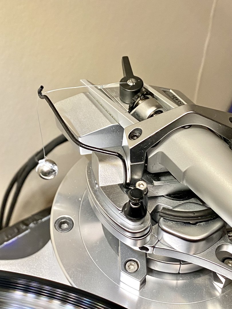

Glimmers! Krysser fingre for at det går greit. Jeg vil tro at det neppe det kan være allverdens vanskelig å fikse.
Det blir nok en liten rep etter ferien. Men… jeg våknet med en ganske innovativ tanke i går morges. Ettersom antiskate på SME ikke fungerer som den skal, så kanskje jeg kan bruke den gamle sikre løsningen med lodd i snor? Slik ble det - og det fungerte 👍 stålarm bøyd for å passe, fiskesene fra lodd»låser» og ned til et lodd. Dermed drar denne litt i mot når armen vil innover. Dette gjorde underverker, så nå spiller Cadenzaen slik den skal - ufattelig bra!
Men jeg satser på reparasjon utpå høsten til tross for at den nå sporer og spiller meget bra
