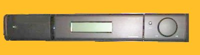

Har fått tak i denne spilleren med fjernkontroll.
Spilleren ser veldig fin ut med fine tre sider.
Mitt problem er følgende :
Når jeg setter inn platen står det bare og blinker på 1.
Åpnet den opp for og se på den, og det ser ut som motoren ikke drar den i gang.
Når jeg setter den på feks, spor 8 og snurrer platen rundt kommer den i gang.
Kommer ikke lyd.
Har satt den på analog med fjernkontrollen.
Er det laseren som er defekt ????
Syntes denne spillereren ser veldig fin ut, derfor kjøpte jeg den selv om den ikke fungerer som den skal.
Noe håp for denne ??
Noen i Bergen som har peiling ?

Spinner den ikke opp har ikke laseren gjennkjent at det befinner seg en refleksjonsplate der. Kan holde med en rens, av både overlinse og underlinse. Vær forsiktig!
At laseren ikke finner cdplaten kan jo selfølgelig også være laserfeil, men ikke tro dette før en skikkelit oppsmøring av mekaniske deler, og rena av laserlinser.

Ikke lett og forklare dette.
Når jeg sette i platen står den bare og blinker på spor 1.
Når jeg spoler fremmeover ser jeg at laseren løfter seg, men ellers skjer det ingen ting.
Cden beveger seg litt også.
Når jeg da "skubber"den i gang, går den rundt.
Etter den har stått en stund sånd,kom det i går opp antall spor og tid som er på platen.
Holdt over laseren , men var ikke noe lys i den.(skal det komme lys fra laseren ?)
Har ikke så lyst til og begynne og plukke for mye på laseren.

Prøv om du kan få den til å spille siste melodi på plata, den ligger ytterst og krever mindre hastighet.
Dette minner mye om motorfeil.

En kopp med varmt vann + en liten dråpe oppvaskmiddel oppi. En bomullspinne. Fukt pinnen og vask forsiktig over laseren.
Dette fikser 80% av "defekte" cd-spillere, og er ufarlig hvis du er rolig, edru og stø på hånda.
tyder godt for laseren,
Det er ikke så veldig lett å se, og det kommer litt ann på vinkel osv. ikke legg for mye i dette, spesielt ikke når du kan få den til å vise korekt antall spor og spilleminutter. Dette betyr at den klarer å lese TOC, (table of contens)
Dette er et godt tegn.
Det å rense laseren forsiktig med fuktet bommulspinne uten makt er stort sett ikke noe problem.
Men når du får lest TOC er det i alle fall ikke veldig sansynelgi at det er et focus eller tracing problem. Lasergain, tja kanskje, men ikke juster på denne før du er 100% sikker på at ingen ting annet hjelper, og i så fall pass på å merk tydelig av hvor potmeteret sto før justering begynte.
HAr spilleren stått en stund, kan det være lurt å ta vekk alt smøremiddel i den mekaniske delen, tannhjul osv osv.
Har vært bortti 2 cd spillere som var i orden da de ble satt bort, men oppførte seg ikke når de ble tatt frem, det kan virke som fettet brukt til smøring på en måte har koagulert seg å blitt hardt. Dermed har ikke ting beveget seg i den hastigheten eller jevnhet som ønsket.
Siste var en luxman cd spiller som hoppet fremover en 2-3 track etter å ha spilt ca 1 track, det var mere enn nokk smøring. Men etter en vekktørking av fettet og oppsmøring med smøring for finmekaniske komponenter. (Selv har jeg brukt blandinger av Kluber-catenera KSB-8 og Kluber-altemp Q NB 50.) så har den oppført seg meget bra.

Har nå forsiktig prøvd og rense lasaren.
Begynner nå selv og tvile at det er noe gale med lasaren, da den klarer og lese sporene/tiden på platen.
Har fått den til og begynne og stå og gå litt men går tilbake til og vise anntal spor og tid etter ca 1 min.
Går ikke videre til neste spor av seg selv.
Lyst og prøve og smøre denne opp, men med hva ?
Noe som event. selges på biltema etc.?
Er begynt og bli litt "glad" i denne nå, så hadde været supert og få den til.

Skal du smøre opp så bruk gjerne vanlig Vaselin.
Olje som 5-56 og WD-40 tørker fort ut og egner seg dårlig over tid.
Var vanlig Vaselin som ble brukt på de første Electrocompaniets CD spillere, en eier fikk i hvertfall beskjed om å bruke dette av produsenten.

Kan vel bruke noe silikonolje å smøre med hvis fettet har blitt hardt :)

Nå er ikke verket i 4025/35 fra Philips,noe jeg egentlig burde ha husket tidligere.Jeg trodde også det i lang tid, men etter litt vennligsinnet veiledning så har vi bragt på det rene at verket i de tidligste modellene er fra Sanyo.-Men hvem som står bak verket i de senere modellene,har vi ennå ikke fått bekreftet. Begge utgavene er produsert etter Tandberg sine spesifikasjoner og er derfor nesten like å se til. -Begge utgavene er av asiatisk opphav, da.

Silikonolje går sikkert, brukte WD-40 og 5-56 på en Denon 2560 flere ganger, flere ganger fordi det funket ikke over tid, dvs lengre enn ett halvt år eller deromkring.
Brukte da vanlig Vaselin til ca 24kr boksen.
Denne er vann og syrefri og fungerte helt utmerket over tid.
Men bruk for all del ikke grease eller lignende.
Denne vil skille seg i ett varmt rom, tynnere olje vil flyte utover og du får en tykk harsk hinne som ligger igjen.
