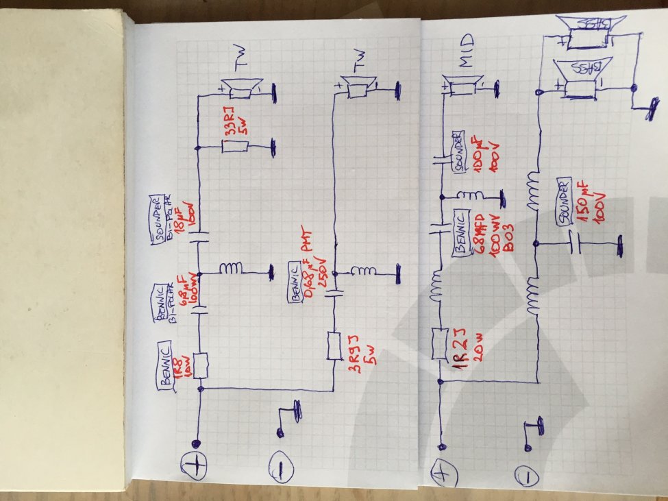

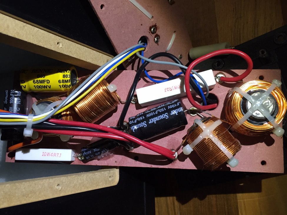

Heisann jeg har jo naturlig vis dali opticon 8. Å nå tenker e upgrader de delefileren jeg har nå alleverdien e trenger på motstander å kondensatore men til spolen har e ikke er det noen som har disseverdien typisk her ?
Så var det den andre tingen å de er jeg tenker på mundorf sine kondensatore da blir det jo supream evo silver goldt til diskant å melllmtonen på bassen blir det mundorf sine evo silver golde å motsrander bli å mundorf sine det er planen jeg har er det noen her som har innspill gjerne bedre valg å norsk butikk som selger sånn komonenter med mer
Innspill her bli jeg glad for åtakke på forhond legger med bilder av filter å tegning av filtrr med verdier

Jeg ville roet ned kondensatorkostnadene i bassen og gått for et par polyesterkondensatorer i parallell. Hvis ikke blir det dyrt, og ytterst tvilsomt at det har noen hørbar effekt å gå for noe dyrere der.

Uansett hva du planlegger eller gjør så vil jeg anbefale å beholde det originale delefilteret mest mulig ubesudlet, slik at det er rimelig enkelt å koble tilbake. Dvs at du bygger nye delefilterseksjoner for de delene du ønsker å «oppgradere». Et «oppgradert» delefilter har sannsynligvis liten eller ingen merverdi ved ev. videresalg og det er langt fra sikkert at du foretrekker lyden fra et «oppgradert» filter. Ha også i mente at høyttaleren er tunet med komponentene i det originale delefilteret, nye og «bedre» komponenter passer kanskje dårligere inn i helheten.
Mht potensielle «oppgraderinger» så ville jeg først og fremst sett nærmere på filteret til mellomtonen. Spesielt ville jeg ha sett på elektrolyttene som står i serie med mellomtoneelementet, og vurdert å bytte dem med noen polypropylenkondensatorer. Mht produsenter så foreslår jeg å bruke de ordinære industrileverandører/produsentene - Cornell-Dubilier, Epcos/TDK, Evox/RIFA/KEMET, Roederstein/Ero/Vishay, ICEL, Solen, SCR, Wima, etc. Velg ev kondensatorer til pulsbruk dersom du finner noen som passer (de tåler større belastning, og er tildels mye større i fysisk omfang, og en smule dyrere). Resten av delefilteret til mellomtonen ville jeg ha lagt tett på det originale - spoler med «lik» seriemotstand og «like» trådviklede motstander. Det kan se ut som ene av spolene til mellomtonen har en kjerne, og denne kan kanskje med fordel erstattes med en luftspole (men med omtrent samme seriemotstand). Elektrolyttkondensatorer forvrenger en del, i motsetning til polypropylenkondensatorer. Forvrengingen i elektrolyttene er dels avhengig av spenningen over kondensatoren og dels avhengig av strømmen igjennom den, dvs den forvrenger antagelig mest rundt nedre delefrekvens (390 Hz?) for mellomtonen. Dvs at resultatet kanskje at mellomtonen blir litt mindre «phat» i nedre del av sitt virkeområde.
Edit: jeg ville ha vurdert tilsvarende for elektrolyttene i serie med domediskanten, der delefrekvensen er oppgitt til 2k3 Hz. Filteret til bånddiskanten ville jeg ikke ha brydd meg med, da den allerede har en polypropp i serie.
En ulempe med å «oppgradere» bare en seksjon av delefilteret er at det antagelig endrer balansen i høyttaleren, kanskje til det bedre eller kanskje til det være, og det er ikke åpenbart at en «tilsvarende» oppgradering av resten av delefilteret bringer balansen «tilbake».

Fullt enig med KJ , og hva er formålet med modden ? Savner du noe i presentasjonen ?Det er vanskelig nok å tune inn en 2 veis , da tenker jeg og på faseforløp som noe av det viktigste .Totale fasen .Det er det jeg mener det slurves for mye med i mange høytalere /filter / konstruksjoner Jeg har engang tunet " en 3 veis ,og det startet kun med cap / resist. Det endte til sist med dyrere mid og tweeters , ett dyrt prosjekt og langvarig . Jeg hadde heller researcha litt på noen DIY høytaler kitt , og bygget fra scratsj. Jeg vet ikke om pi speakers finnes enda , men forslagene og begrunnelsene for konstruk sjonene er gode

Heisan takk alle sammen for svar her å jeg svare hele gjenge på samme tid her noe svarer jeg ikke på men e takker for informasjon veldig hjelpsomt takk
Jeg skriver planen min
Jeg tenker beholde spolene jenzen sine å kansje bytte bassspolen til mundorf icore men det peioriers ikke i førsteomgang
Jeg lager et nytt filter å da med alle sammeverdien som dali har gjort her
Dynabel har nå fått oppgaven til å komme med annbefale komonenter til filter jeg går ut fra mundorf supream blir på mellomtone å mundorf sine der de mener er balanse best mulig av de mundorf har for montstanden er det å mundorf e tenker men hva dynabel kommer med vet e ikle ennå e sa hva e ville ha æ det var munford på alt jeg skal ogsæ endre plasse på filter setter det inne i diskant rommet er drt trykkfritt rom å kort avstand til diskanr mellomtone boe e tenker kan være positiv pga korte kabel strek i frekvenser i mid å hig å kablen blir noe sølv på de å kobber på bassen med litt sølv.
Hensikten med å oppgrade er sånn e elsker de e skal ha bedre høytaler på sikt
Men e har lyst å se hva de kan klare med å oppgrade dissefilteren å verdien går ned tenker e ikke over dissehøytaleren skal være med meg i grava uansett

Gjør som andre sier over her, finn noe nytt du har lyst til å bygge.
Det kommer sjelden noe godt ut av å skifte komponenter bit for bit med lignende komponenter.

Hei bra folket her er lista over komoneter e fikk
E ser mest for meg denne løsning
Et rimeligere alternativ er:
EVO SilverGold Oil til bånddiskanten (jeg går ut fra at det er den på 0,68uF)
EVO Oil til diskantdomen (6,8 + 18uF)
Jantzen CrossCap til mellomtone og bass.
Dette kommer på Kr 2.728,- for 2 stk
Eller denne løsning
EVO SilverGold Oil til begge diskantene (18uF er en kombinasjon med EVO Oil)
EVO Oil til mellomtone
EVO (u/olje) til bass (150uF lages ikke med olje)
Pris for 2 stk delefilter blir Kr 7.496
Så har man motstanden
Mundorf Supreme motstander koster Kr 129,-/ stk Totalt Kr 774,- for 6 stk til 2 stk delefilter

Med de verdiene i det delefilteret vil det koste MYE penger for å få en merkbar oppgradering. Min erfaring er at du må opp på minst Jantzen Superior Z Cap på mellomtonen før du begynner å merke noe.
Hvis du på død og liv skal gå ned denne veien her så er mitt tips: Jantzen Superior Z på mellomtonen, Jantzen Alumen Z på diskanten, duelund på alle serie-motstander (mellomtone og diskant), Jantzen Litzwire på seriespole på mellomtonen.
Minuset er at du antakelig aldri vil få noe verdiøkning på høyttalerne for denne oppgraderingen.
Les denne artikkelen av Troels Gravesen, stemmer rimelig bra med mine erfaringer også. super-caps

Det er bare du som kan si hva som er bra nok, men erfaringsmessig så er det med nivået på Jantzen Superrior Z at man merker at det begynner å skje noe. Jeg begynte først med tweaking av delefilterkomponenter på Klipsch Forte og Cornwall. Der var verdiene så små at det kostet ikke en månedslønn å teste ut.
Jeg har prøvd Duelund Cast CU, Jupiter Copper Foil, Jantzen Superior Z, Jantzen Alumen Z, Mundorf Silver Oil, Mundorf Supreme Evo.
Motstander har jeg ikke testet så mange av, men likte lyden Duelund ga.
Har prøvd en del spoler, men forskjellene er ikke like store der. Likte faktisk Jantzen Litz bedre enn Jantzen 8awg Wax coil på mellomtonen. En annen ting jeg har erfart er at det er ikke nødvendig å gå helt bananas med tanke på dcr på spolene til basselementet. Jo lavere impedans basselementene har, jo lavere bør dcr på spolen være, men man trenger ikke gå helt overkill.

Et annet "gratis" oppgradering er å ta delefilteret ut av høyttaleren, evt ett eget kammer.

Hmm - spørs om ikke en vesentlig høyere oppgradering er å dumpe hele delefilteret (bortsett fra en beskyttelseskondis til diskant) og så lage «bagasjerom» med en Hypex Fusion Amp 3-kanals plateforsterker som driver aktivt med dsp. Da får du inn romkorreksjon og. Det er samme sorten forsterker som den Nord-saken din, bortsett fra at det blir tre av de pr høyttaler.

Bare lurer? Peter Lyngdorf, en skikkelig enthusiast, var på en messe og hørte NAD. Ble så begeistret - at fik snakket seg til agentur. Fikk salg, omsettning og så masseprodukt i Cervin Wega - men supplerte med fler kvalitetsmerker - b & w, Snell. Ønskede produsere egne og etter at ha hørt Daner Open (byggd på "hørsel" av Hother Bak) - ledede sistnevnte Dali videre i utvikling. Og - kan man si: med success!
Det jeg lurer på er hvorfor du trur at du kan forbedre denne seriøst utviklede høyttaler ved bare at kaste kroner i komponenter?? Blir en bilmotor bedre om topplokk er i gull - eller stempler i sølv??

Er det slik at de fleste er bedre - eller er de bare de fleste? Er en gullkondensator bedre end en mkt om den bare "kortslutter"? Er det hørbar forskjell? - om så hvordan passer så den forskjell med den enhet som komponenten forsyner??
Kanskje er diskanten "rå" en anelse nasal og man har så i utviklingsfasen kommt frem til komponenter som forsiktig demper den feil? Kanskje bassen litt pågående - og valgt en "billig" spole som har litt større dc-motstand? Blir det bedre da om man får "bedste" komponenter - men som så åpenbarer de små feil som selv den beste enhet har??
Tenk i alle fall litt herover - før du bruker en liten formue (sikkert (om ikke nett vundet i lotto) annet du kunne bruke penger på?)

Hvis man beregner et delefilter etter alle de heksekunster som nå finnes tilgjengelig på nettet, men feks bruker en ren resistans for høyttalerne, og så setter dette inn i en kretssimulator som feks Spice, så ser alt bare lekkert ut. Dette gjør man kanskje for å få en pekepinn på hvor landet ligger mhp komponentverdier. For de mer uinnvidde er dette ofte fasit. Men så - setter man inn ekvivalentkretser for elementene, - og vipps får man seg en overraskelse. Kurvene ligner plutselig i det hele tatt! Kompetente designere legger feks inn DC-motstand for spoler, - hvor denne feks modifiserer Qt for bassen, og gir en litt annerledes nedre respons. Dette er bare ett eksempel.'

Men det store spørsmålet med alle former for tweaking, - det kan godt lyde mer eller mindre forskjellig enn før, - men er det mer riktig, - eller bare forskjellig??
Utrolig viktig poeng.
Hadde jeg vært deg Joey så hadde jeg heller brukt 10k på to aktive fusion forsterkere som Fenalaar foreslår. Du kan til å med selge de forsterkerne du har!
https://www.diyclassd.com/product/fusionamp-fa253/157
Kjøp deg også en UMIC målemikrofon. DA begynner moroa. Tenk deg alt du kan gjøre da i stedet! PLUSS at denne løsningen er bedre enn den beste gullplatinasuperduper kondensator. Nemlig INGEN kondensatorer! Det er ingenting som slår en DIREKTE kobling fra forsterker til elementet. Bare husk en god kondensator for beskyttelse av diskanten. Jeg kjørte uten dette i et par år, men måtte til slutt betale prisen jeg også i likhet med mange før meg.
At en amatør skal klare å modde et filter til det bedre er svært lite sannsynlig. Husk at proffe designere har brukt maange timer på å designe med proffe måleinstrumenter, mange lyttesesjoner og fri tilgang på komponenter. Ja, de skal også spare penger og dermed velge rimelige komponenter, men det er lov å stille seg spørsmålet: "Hvorfor bruker de ikke Mundorf gold ? " KAN det også være fordi det har minimalt å si?
Reaksjoner: oen

Ja du er jo gjort oppmerksom på faren med hele prosjektet ":)
Ok hvis du er opp tatt av kondensatorene og de er jo viktige komponenter , og poly prop er safe "Gode industrielle er super , men skal du gå all in " så heter spolene : Flat Copper Foil Inductors

Har diverse waveguider som jeg har brukt Seas 27TDFC og Seas Millennium diskanter i. Disse 2 diskantene fungerer ypperlig i waveguide, ikke alle 25mm domer som gjør det.
I tillegg har de en lineær impedans som gjør at jeg har lekt meg mye med kun en kondensator som eneste delefilterkomponent.
Det er faktisk større forskjell i lyd ved bytte av kondensator type (ikke størrelse) enn bytte mellom TDFC/Millennium.
Jo dyper jeg går i dette filter mod diskusjonen jl nærmer kommer e meg rilbake til keep it as it is pga det du nevner i går var det kablen fant ut de hae en mening med tykkelse æ dette her motstand i kablen mot feks diskant mellomtone oav .så takk

Jeg twister ikke sammen komponentene som enkelte gjør. Bruker teknikken som Mundorf gjør med større kontaktflate. Man får mindre signal tap.
Det har bygd seg opp en rekke myter blant de som ikke har dette som fag, - bl.a. bytte av kondensatorer til "noe bedre"... supercaps av forskjellige typer. Det skal være en konstruksjon av ypperste kvalitet om man skal høre forskjell på god standard polyprop kondensator, og diverse supercaps med tre-fire sifret prislapp. Bytte av bipolare kondiser til filmkondiser i bass er egenlig bortkastet kronasje, - om man i det hele får plass rent fysisk. en 50uf filmkondis blir vesentlig mye større enn en bipolar elektrolytt, - og hører du egentlig forskjell når typisk forvrenging fra basslementet selv ofte ligger på flere prosent? Det som faktisk har større betydning, og som kan gi faktiske forskjeller, er toleranse p åkondesatorer, - for filmkondesatorer typisk 10%, bipolare på 20 % er ikke uvanlig. Om man da bytter uten å måle hva som sto der før, kan man i verste fall fort ende med et avvik på 20% eller mer, - og det er mye sannsynlig også hørbart. Men det store spørsmålet med alle former for tweaking, - det kan godt lyde mer eller mindre forskjellig enn før, - men er det mer riktig, - eller bare forskjellig??
Du har også spurt flere ganger etter kilder til sølv kabler.. Dette er en annen audiomyte. Sølv har ingen egenlyd!!!!! Sølv har ca 10% bedre ledningsevne enn kobber, - men dette løses mye enklere med litt tjukkere kobberledninger...
Mine personlige og faglig funderte meninger - take it or leave it....:cool:
Kan vi si e faller mot din det samme meninga som deg nå faktisk i går la jeg kablen i høytaler på hylla nå ser e kansje e legger dette å på hylla åsswn voiser man en høytaler tenker e vi ikke kommer utenom ?
