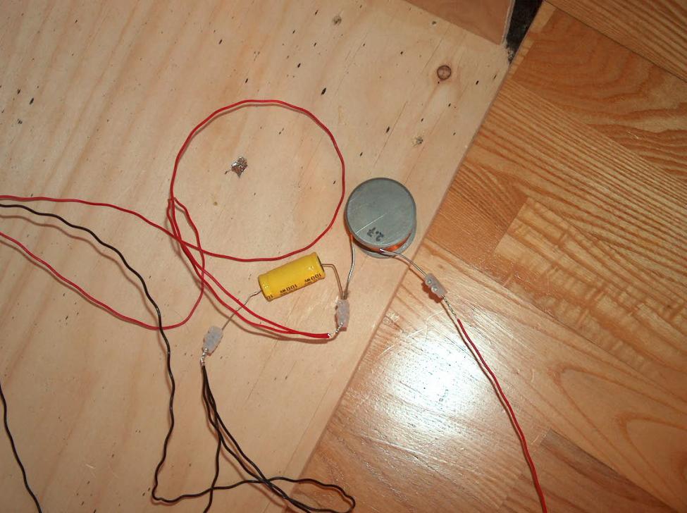

    Fin samling av krimskrams fra Dynabel.
    Leketøy for eldre.

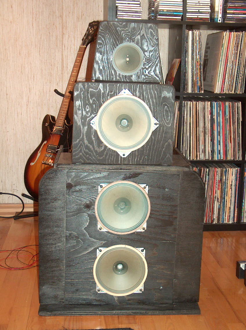

    Filteret var i utgangspunktet så amatørmessig som man nesten kan få det,med deler jeg hadde slengende.En gammel papir i olje kondis på rundt 8uF,en 0.72 jernkjerne spole på mellomtonen,og en 4.4mH spole på bassene. Mellomtonen hadde da alt for høyt nivå,men likevel synst jeg at jeg hørte et godt potensiale i elementene.
    Har spillt noen dager med en demping på mellomtone på kanskje 4dB,2.7 ohm serie og 18 ohm parallell,og 2.ordens lavpass på bassen med 2.7mH jernkjerne spole og 56uF Bennic i parallell.
    Dette låt mye bedre balansert,men samtidig har jeg også som vanlig en fornemmelse av at når man setter inn flere deler i signalveien så mister man noe av klarheten,hurtigheten og dynamikken.
    Fortsatt litt for mye nivå i mellomtonen etter min smak.
    Tok meg en fridag fra jobb i dag og har nå montert 3.9ohm serie og 10 ohm parallell på mellomtonen.Skal ifølge kalkulator gi meg en ytterlige demping av nivå på ca 2 dB.Nå tror jeg at jeg begynner å nerme meg.Samtidig byttet jeg ut 0.72mH jernkjernespolen med en 0.82mH luftspole,og byttet til en 10uF Jantzen blå standard z-cap på diskanten.
    Tenkte jeg skulle la desse delene få gå seg litt til,og jeg selv bli litt mer kjent med forandringene og totalopplevelsen på mange innspillinger.
    Neste jeg tenker å prøve er avlaste mellomtonen nedover med en blå Jantzen 47uF og gå for 2.ordens høypass på diskanten i området rundt 3000Hz.
    Med en 10uF som jeg kjører nå så avskjerer jeg den kanskje litt vel høyt.I følge kalkulator grovt sett rundt 5000Hz.
    Samtidig er det vanskelig å si hvordan mellomtonen oppfører seg oppover med en 0.82mH spole.Som noen var inne på så er det ikke sikkert den er noe særlig nede i nivå ved 5000Hz pga stigende impedans oppover i frekvens.Viss jeg har forstått det rett.
    Okke som,dette var veldig gøy og interesant så langt.Veldig lærerikt.

    Hadde også oppkoblet en av de morsomste høytalere jeg vet om,Saba greencones.Som tok et nytt skritt i riktig retning etter at jeg endelig fekk de samme delefilterkomponenter som Lukaz Fikus,Lampizator,anbefaler til de.
    Dipol all the way,diskanten er åpen på baksiden.Blir noe eget når alle elementene er laget av samme materiale.Alnico magneter på alle enheter.
    Og bassen tror man nok ikke før man hører den.En fantastisk definisjon,lekenhet og dynamikk,samtidig som den er varm og fylldig.
