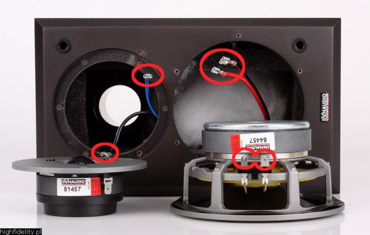

    Dere som kan dette: Er det det mye pes å koble fra og til elementene (rød ring på bildet)? Hvis ikke er det jo lekende lett å demontere X12-ene og male i vei.

    Nei - det er ikke noe pes.... man vrikker litt på flatstifthylsa mens man drar og lirker den pent av. Før det monteres igjen, pleier jeg å klemme litt på hylsene med tang for å gjøre dem stramme, og rense både stift og hylse med elektronikkrens.

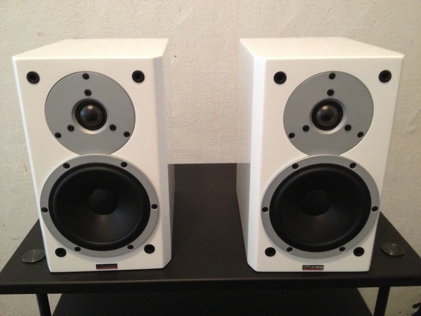

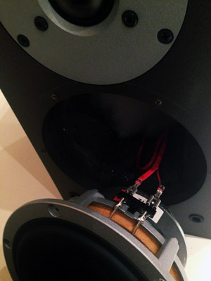

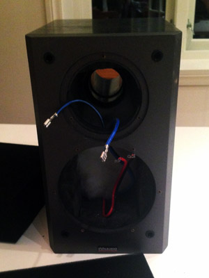

    En liten oppdatering:
    Det gikk lekende lett å demontere elementene og bakstykket. Måtte skru ut rundt 15 skruer og løsne fire sånne klemme-tilkoblinger. Inni høyttaleren er det noe bomullsgreier, det har jeg ikke rørt. Har heller ikke fjernet proppene til frontene (kommer ikke til å bruke frontene uansett) og bassrøret. Dynaudio-logoen foran, Excite-plaketten bak og kanten på bassrøret er dekket av maskeringsteip (som dere ser, valgte jeg å bare male over proppene til frontene).
    Har malt et par strøk, og det ser ganske bra ut, skal ha ett strøk til. Har gått helt fint å unngå at malingen renner og lager dråper på kanter o.l., det er bare å være litt nøye. Legger ut et bilde når alt er ferdig montert igjen.
    Edit: Tror malingen er silkematt bengalack, jeg tok bare det malerbutikken anbefalte.

    Til info, sånn ble resultatet. Ikke perfekte kanter rundt den lille Dynaudio-logoen foran og Excite-plaketten og bassrøret bak, men mer enn godt nok! (Og de funker fortsatt.)

    Ble jo vakkert, men vil sikkert halvere verdien ved evt salg.

    Ærlig talt, det ser slurvete og harry ut når du ikke gidder ta av proppene og logoen. Hvis du ikke skal bruke stoffgrillen, er det jo enda verre at ikke proppene er tatt ut før maling. Logoen er bare klistret på, og kan lett fås av...
    Disse høyttalerne kostet meg en tusenlapp, så det tåler jeg.
    Det er grenser for hvor mye jeg gidder å styre med et par billige brukthøyttalere. Hadde det du nevner vært viktig for meg, hadde jeg jo heller kjøpt nye. Eller ventet til jeg fant et par brukte som var hvite, men tro meg, jeg har lett, og de er ikke der til så en god pris som disse. Så da ble det til at jeg slo til på et par billige jeg kunne male. (Det hører med at Countour S 1.4 er planen på sikt.)
