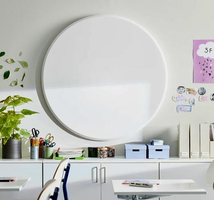

Det finnes ferdige dempepaneler med et levelig estetisk uttrykk, for de som har anlegget stående i stua. Kunne tenke meg 2 av disse i taket. Har mer drastiske planer, men disse kunne vært en bra start:
Diameter 117cm. Hvitfarge som går i ett med takhvitt. Kr 2300,- fra norsk nettbutikk.
