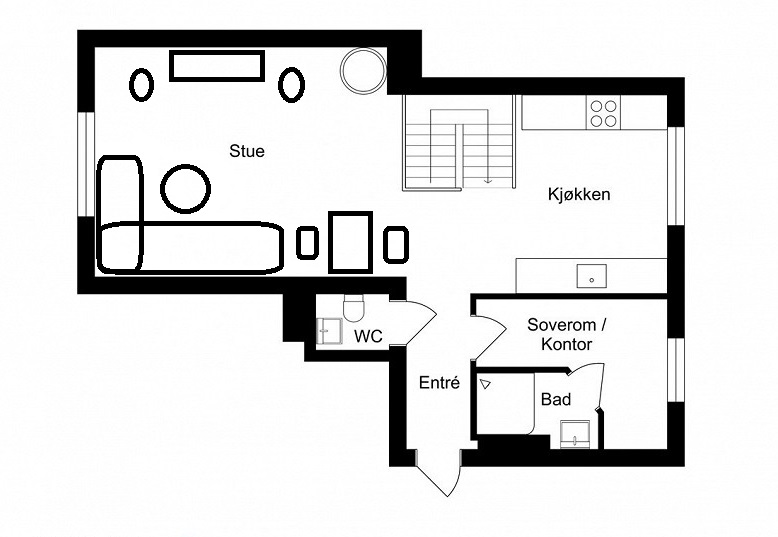

Trenger hjelp til å dempe etterklang i stuen. Har dessverre ingen målinger.
Har nylig flyttet til ny leilighet der stuen vil fungere som "lytterom". Selve stuedelen er ikke mer enn 16kvm, og er del av en åpen løsning med kjøkken på cirka samme antall kvm som stuen. Også entréen er del av denne åpne planløsningen. Legger ved et bilde av planløsning for etasjen, og har tegnet inn plassering av anlegget, hjørnesofa, sofabord, spisebord. Det er også et nokså stort og tykt teppe på gulvet.
Frontvegg (hifi-anlegget) og bakvegg (hjørnesofa) er dekket, enten med gipsplater, eller to-tre cm med sparkel utenpå teglsten-/murvegger. Taket er lett buende fra midten og ned mot front og bakvegg. I midten i taket er det en gjennomgående takbjelke fra vinduet i stuen til vinduet i kjøkkenet. Takhøyden er 2,80.
Stuen skal fungere som en stue. Min bedre halvdel aksepterer akustikkplater fordekt som bilder, dog ikke for dype og ikke for mange. Vi har blitt enige om å ha en ganske stor plate på veggen over sofaen (60x120/100x75). I tillegg tenker jeg å dempe 1. refleksjonen i vinduet med en plate.
Har ML Electromotion og en Devialet 120, som jeg synes spiller godt sammen :)
Burde jeg også dempe frontveggen bak høyttalerne? Gir det mening å ha en plate for 1. refleksjon mot kjøkkenet?

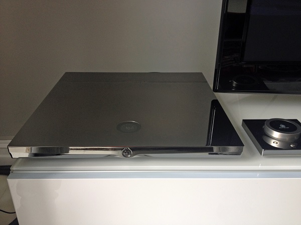

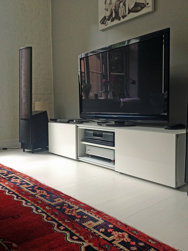

Legger ved et par mobilbilder av anlegget.
TV'en på benken skal etter hver byttes ut med en smekrere som skal henges på veggen.

Tja, det er kanskje en god idé? ML skal ha et nokså definert spredningsmønster, men lyd går nok i alle retninger her og. Er nok flere her som har mer erfaring innenfor dette området enn meg. Derfor jeg spør :)

Har nok både etterklang og flutter-ekko i rommet.
Skal helt klart skaffe dempeplater. Finnes det diffusorer som av estetiske hensyn også fungerer i en stue? Kan man gjøre akustikktiltak innenfor et begrenset området i tak på en estetisk tiltrekkende måte?

Hvis du har etterklang på så lite område ville jeg kanskje sett på utsiden av stua for å finne løsningen.
Dårlig isolerte trapperom kan fort bli syndere.
Men gjør som Class sier: mål!
Flutter-ekko pleier å la seg løse greit med vanlig møblering, gardiner, planter og bilder.

Synes musikken blir litt diffus og levende. Høy, og særlig mer kompleks musikk oppleves litt rotete. Innbiller meg at det er ganske mye å gå på ift tydeligere plassering av instrumenter i rommet - både i bredde og dybde. I tillegg er det nok en antydning til litt "hard" lyd, som som nok ikke kan tilskrives verken kilder, Devialeten eller ML-høyttalerne.
Jeg har stor forståelse for at målinger er det beste. Håper likevel det er mulig å gjøre relativt fornuftige tiltak uten å gjøre dette i første omgang :)

Ville først forsøkt enkle grep i rommet. Ser du har bilde på frontveggen bak høyttalerne, har du bilde på bakveggen kan også disse "Spaces" i øver eller nederkant. Ikke med mye, men slik at de reflekterer litt opp, ned eller til siden i stedet for rett fram. Det samme gjelder andre store overflater hvor dette er praktisk mulig.
