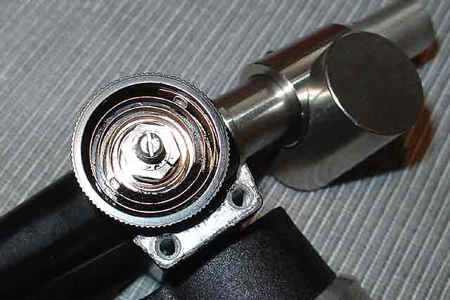

Har tenkt å dempe fjæra i Rega rb-300 med Litium fett syrefri,er det noe som taler mot at det er en dårlig løsning.
Det er vel ikke heldig å ha ansatt en klokker/kirke tjener i armen ;D
Laban :)

Noe som taler for at dette er en GOD løsning da? Det er jo bare downforce-fjæra?
Jeg tror jeg ville ha spurt hos Rega jeg. Hvis de igjen er å få i tale da. Kan alltids tenke meg at de har "been there" og har sikkert meninger om saken.

Vil ikke dette redusere friheten i opp-ned-bevegelsene hos arma under spilling?
Bare et spørsmål dette fra min side; jeg vet ikke detaljene i hvordan konstruksjonen fungerer.

En fjær plukker opp resonangser alt fra mekaniske til lydvibrasjoner det er min mening i alle fall.
Eller har jeg ikke noe trøbbel med fjæra rolfozzy er jo litt gøy å prøve gjøre det beste ut av det lille man har.
Laban :)

Hei Vidar
Sjekket det ut før jeg kjørte fett på,den sitter opplagret i huset på innsiden av fjæra.
Laban

:) Løftet arm med Max utlegg opp&ned det var ikke noe synelig bevegelse i fjæra så det går bra.(det er fin bevegelse i fett det er laget for lager smøring)
På siden til Rega er det stor advarsel mot modding av produktene ;D har byttet lodd på arm til Mitchell synes oppgradering var verdt hver en krone.
Laban

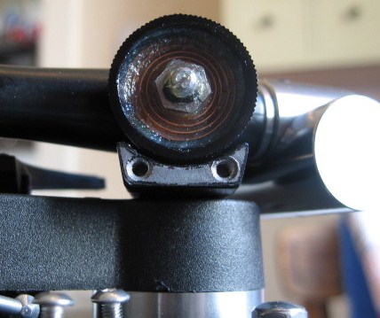

Det enkleste er å ta bort fjæra. Jeg gjorde det på en RB300 arm. Jeg tror også det går an å sette den tilbake senere hvis man ønsker.

Planen var å ta bort fjæra (men)har et ønske om at lodd på arm kommer tettest mulig på sving kransen.
Nå sitter loddet i bånn nærmest krans å fjæra tar downforce,funker helt supert her hos meg.
Laban

Men det betyr at fjæra er i funksjon. Fjæra drar armen oppover. Når man kobler ut fjæra må man sette loddet lenger bak (som du sier). Jeg mener at det er en fordel å bruke fjæra minst mulig, dvs la armen få jobbe mere fritt. Hvis jeg skulle hatt fjæra i ville jeg satt den på maks gramtrykk (dvs at fjæra ikke er spent) og heller hatt loddet lenger bak.

Fjæra skal være på 3.5 downforce etter Mitchell oppskrift å justering kun på loddet,har prøvd det ut men synes min Ortofon M2 black spiller best slik oppsette er nå.
Loddet kom litt langt bak med oppskiften til Mitchell,da har jeg prøvd begge lodda valgt falt på det største loddet.
Har testa litt etter modd å jeg er en meget fornøyd laban
Laban :)
