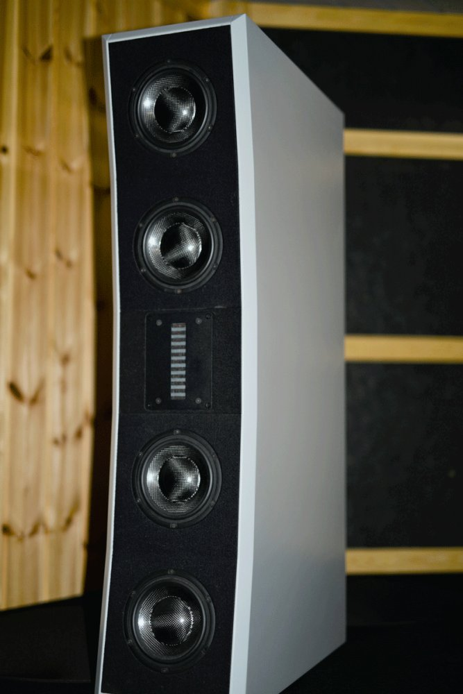

    Treffer jo ikke mange av kriteriene du setter, men denne kommer nok ut for salg eller gi bort etter hvert. Må ha en subb også. Men freskere stativhøyttaler skal du lete lenge etter. Kort stativ da - 43 cm
