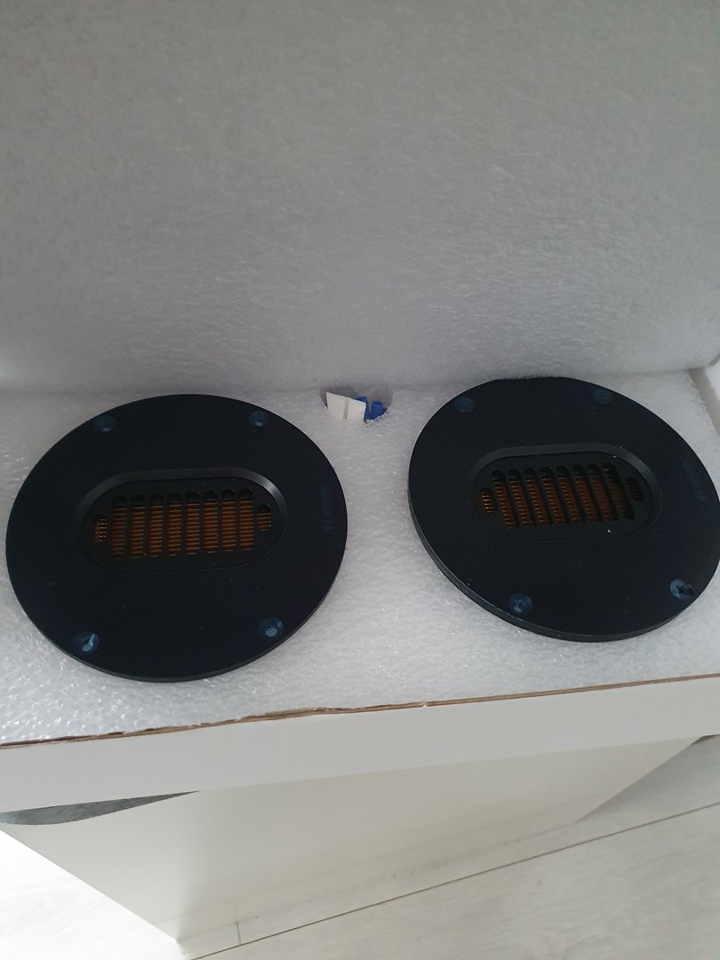

Diskanter ble bestilt for noen få dager siden og kom netopp i posten, disse blir å brukes fra 3KHz og opp, så da kan jo katta bli sluppet litt ut av sekken.
