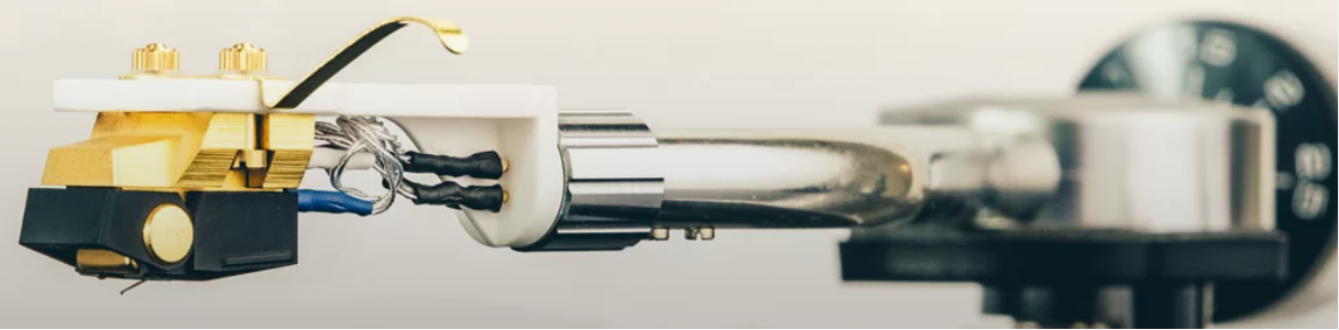

For gøy, AudioTechnica. Til venstre deres fjongeste MM, så en fra samme serie men med samme slipning som MCen til høyre. A-T har et innbytteprogram for MC-pickuper, så kostnaden ved ny pickup blir lavere. For MM må man kjøpe ny stift, som på den til venstre koster €570.
Tar med hovedfotografiet fra Herr Korfs blogg. Han har retusjert bort typebetegnelsen på nålebeskytteren på VM760SLC'en.
