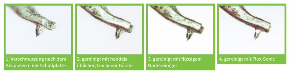

    Flux Hi-fi Sonic pick-up nålerenser.
    Det er en pick-up nålerenser der ved ultrasonisk vibrationer renser pick-up nålen, så den er helt fri for snavs og støv.
    Resultatet er ganske enestående og efterlader lytteren med en helt ny fornemmelse:
    Renser og vedligeholder din værdifulde pick-up.
    Forbedre pick-up’ens performance og effektivitet.
    Forbedre lyd kvaliteten.
    Forbedre pick-up’ens sporingsevne.
    Mere dynamik og underholdende afspilning.
    Overflade støj bliver markant reduceret.
    Er hurtig og nem at bruge, processen tager kun 15 sekunder.

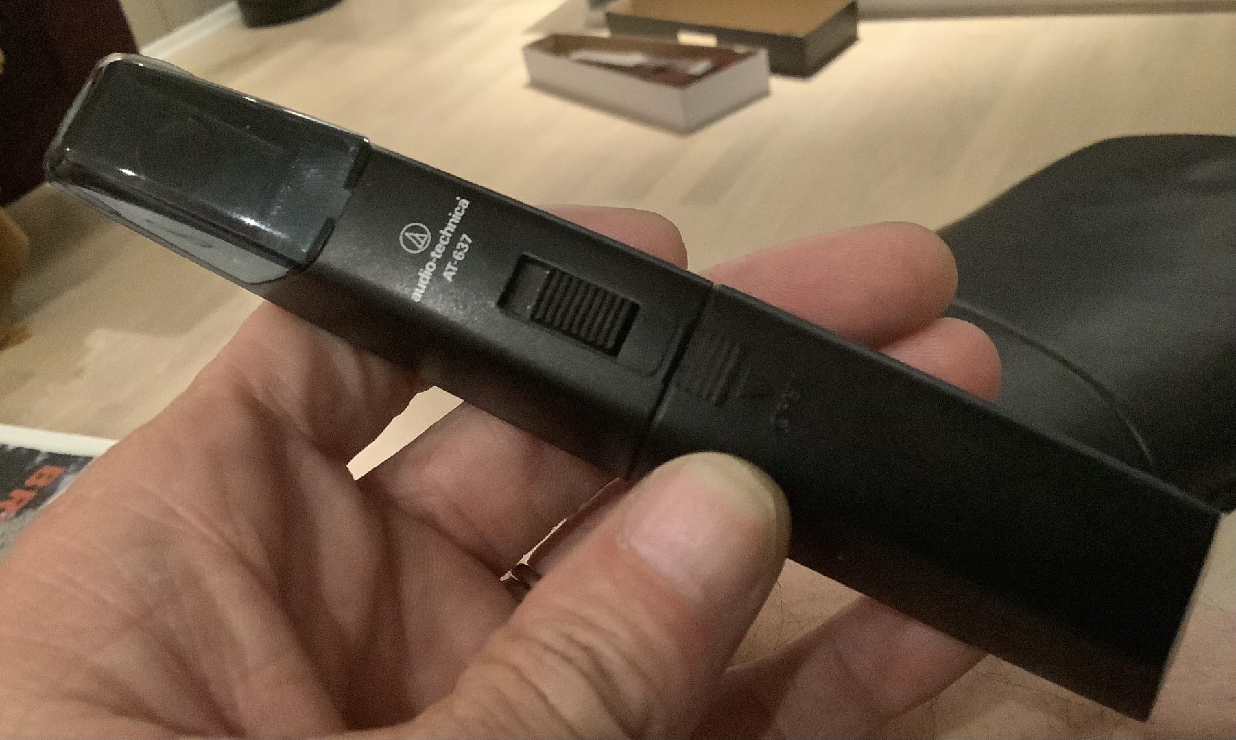

    Bruker denne i blant. Hvordan den står seg mot den som reklameres for her, aner jeg ikke. Kanskje på tide med oppgradering?
    Brukes »tørt», altså ingen væsker til. Senker ned nålen og lar det vibrere i ca 30 sek. Er dette riktig ved bruk av slike apparater, eller har jeg forstått det feil?

    En dråpe på puten og la den gå i 10-15 sec :)
    Vis vedlegget 1024379
    Ingen grunn til oppgradering kjøp bare en flaske med Flux 😎🎶

    ...fordi væsken er nødvendig for at de ultrasoniske vibrasjonene skal gjøre noen nytte. Hvis ikke blir det som tørrpuling, - bare ren trass med fare for komplikasjoner uten at man oppnår særlig glede. Og husk: alt med måte!
    Ja, det var det jeg tenkte med det samme. Men teksten jeg limte inn viser også at den ikke er ultrasonisk. Den svinger ved 220Hz, — altså hva vi normalt definerer som øvre bassområde. Andre nettsider finner vi tekst som sier den oppererer med 210Hz og 222Hz.
    Forhandler videreformidler dansk tekst der det står ultrasonisk, mens dokumentasjon viser at produktet rister nålen med 210 Hz. Annonsetekstene bør korrigeres. Dere blir lurt.

    disse har i alle år blitt kalt "electronis stylus cleaner", og misforståelsen oppsto sikkert fordi Flux slengte på ordet "sonic" i navnet. De gjør dog oppmerksom på at denne IKKE opererer med ultrasonisk vibrasjon, men ved betydelig lavere frekvens. Det finnes forøvrig varianter over samme tema til en noe mer spiselig pris.

    Den funker helt fortreffelig, så jeg vil ikke akkurat si at jeg har blitt lurt. Om den er whateversonic eller ei spiller ingen rolle for min del.
    HumminGuru S-DUO rister nålen med 110kHz.

    Det er jo vesensforskjell på 220Hz og 110kHz. Både i virkemåte og eventuelle faremomenter.
    Rart at det ikke er konsensus om et såvidt viktig teknisk tema.

    Uansett er det kjekt at isopropanol er anbefalt rensemiddel til slike elektroniske nålebørster. Blårens har vi jo, vi som vasker plater i ultralydbad.

    Kanskje? Jeg kommer i slle gal til å fylle ren Blårens på dryppflasken jeg har til min gamle elektriske stiftrenser.

    Nå virket det kanskje som jeg disset Flux Hi-fi Sonic. Det var ikke meningen. Bortsett fra prisen og villedene bruk av ultrasonisk virker denne for meg faktisk å være laget med tanke på å spare PU for unødige påkjenninger og samtidig utføre en renseprosess.
    Tatt i betrakning den lille mekaniske bevegelsen den utfører og navnet Sonic tipper jeg vi snakker om en op-amp oscilator og muligens to piezoelementer siden den påberoper seg ha X, Y og Z bevegelser.
