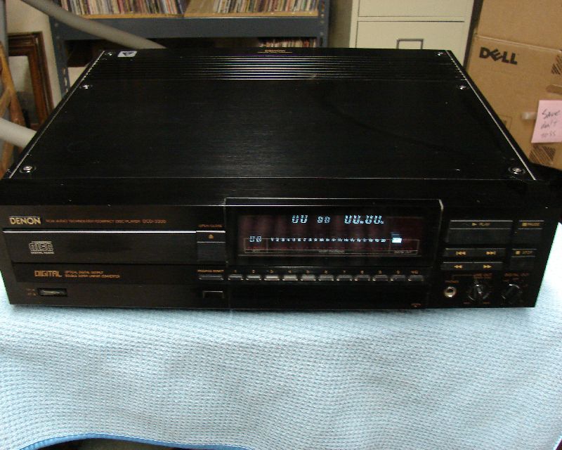

Jeg har en go gammel Denon DCD 3300 stående, jeg tenkte kanskje jeg skulle oppgradere den litt. Her gidder jeg ikke bruke mye penger, så tips til oppgradering mottas med takk.
Siden jeg nå må selge min dCS Delius dac, så skal Denon overta som kilde en stund.
Noen med erfaring med denne gode gammle sliteren ?

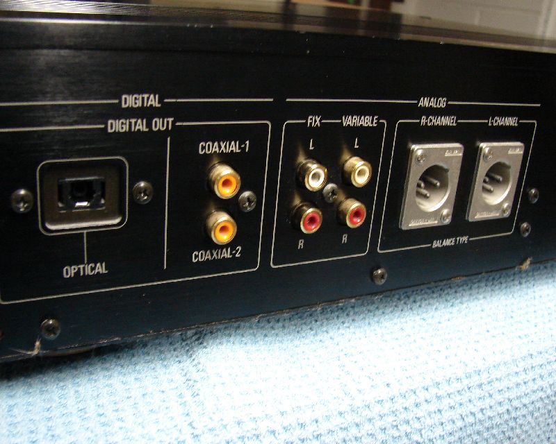

Til info, det er de analoge utgangene jeg skal bruke, helst XLR. Om det ikke er enklere/bedre å oppgradere på rca siden.

Da er vi igang meg oppgraderingen, har fått litt hjelp fra en kyndig kar.
Det blir fjerning av div dingser og nye op amper. Det vi gjerne skulle hatt koblings skjema til er om det gull farga boksene kan fjernes, tror det er no filter greier. De har vi lyst til å fjerne, men usikker på om vi kan.
Leikis Lyd
18.05.2006
5.490
2.253
Kyrksæterøra
Da har jeg fått satt sammen spilleren. Den har fått seg vanlig nettbrønn og 2 nye opamper. Så har vi tatt signal fra fot 7 på opampene, via en ERO 4.7 mf kondis og rett til rca kontakten.
