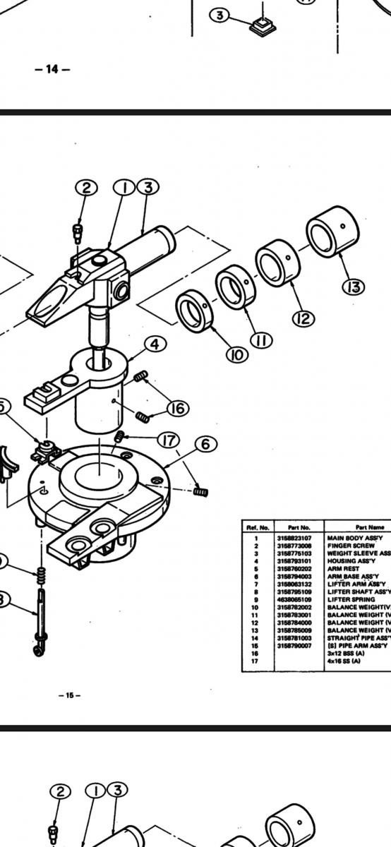

Har kikket i manualen. (Har orginalen)
Her ett utklipp av det jeg finner der:

@TT: Takk for bildet. Jeg har service manualen også.
@Impulse: Presisering fra min side. Jeg kan føre armen manuelt innover på platen og det føles helt fint. Men det er akkurat nok motstand til at armen ikke vil føres innover av rillenes drakraft om du skjønner?
J
T
TT.
Hvis du skrur ut begge nr 17 og har du 5-56 eller tilsvarende, så ha litt på og lirk forsiktig evt bende litt forsiktig med en skrutrekker. Legg gjerne noe papp i mellom. Husker den satt godt på min DP-62
