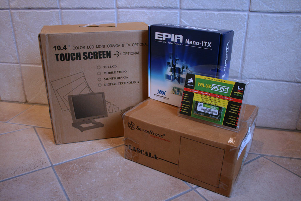

...er ikke bare lett. Det er mange hensyn å ta og PC'ene støyer jo ofte litt, det er jo ganske så uønsket på et lytterom. Ihvertfall mitt :)
Det blir snakket endel om hva en slik PC skal utstyres med hva angår lydkort, skjermkort, fjernkontroll, innebygget CD/DVD-ROM osv osv. Siden fart og spenning
ikke er noe tema her så har jeg kuttet ut CD-ROM - all musikken hentes jo fra serveren og derfor anser jeg denne som overflødig. Samme med skjermkortet, jeg
trenger kun et kort som kan vise et grafisk grensesnitt i et eller annet OS. Fjernkontroll blir det kanskje etterhvert, men ikke enda. Trådløs mus og tastatur får
gjøre nytten enn så lenge. Heldigvis er dette noe som kobles til eksternt og kan byttes på kort varsel :)
Men valg av lydkort har ikke vært så veldig lett. Mange meninger om dette også, og det er sikkert mange forskjellige og absolutt gode løsninger der ute. For min
egen del har jeg valgt en DAC med USB-tilkobling. Da elimineres lydkortet i selve PC'n og forhåpentligvis kommer man enda nærmere godlyden :)
Harddisker støyer jo litt uansett størrelse. Jeg har valgt å legge hele OS'et på en Compact Flash brikke. Ved hjelp av et adapter passer denne rett inn på IDE-kontrolleren
og man har en helt grei hastighet. Som tidligere nevnt så er ikke farten det viktigste her.
Når det gjelder valg av prosessor og hovedkort så er det også mange meninger. Både varme og roterende vifter er uting som jeg ikke vil hanskes med, derfor må det
bruke lite strøm og avgi lite overskuddsvarme. VIA EPIA-serien er jo enestående der, derfor ble det valgt et slikt kort med 1GHz CPU. Den er mer enn effektiv nok til å
spille av musikk i de fleste vanlige format samt at den er vifteløs og utvikler meget lite varme. Dessuten er de små og passer godt inn i den størrelsen jeg ser for meg
at en slik boks skal ha. 1024MB RAM skulle vel også holde, det er faktisk maksimalt av hva plattformen støtter.
Som skjerm til herligheten måtte man finne noe som ikke blir for dominant i racket samtidig med at skarphet og oppløsning er funksjonell. Lilliput 10.4" må jo være
ganske greit. Den har også Touchscreen som absolutt ikke er et minus :)
Og da ser det hele slik ut, vel og merke i forpakningen :
K
Konrad_Johnsen
Dæven! Står jo LASCALA på den ene esken :eek: Dette blir nok saker! ! ! !
R
L
Ludo
R
Vi får vel satse på at det blir bra. Bare jeg klarer å holde meg under størrelsen til LaScala så er jeg i mål :)
