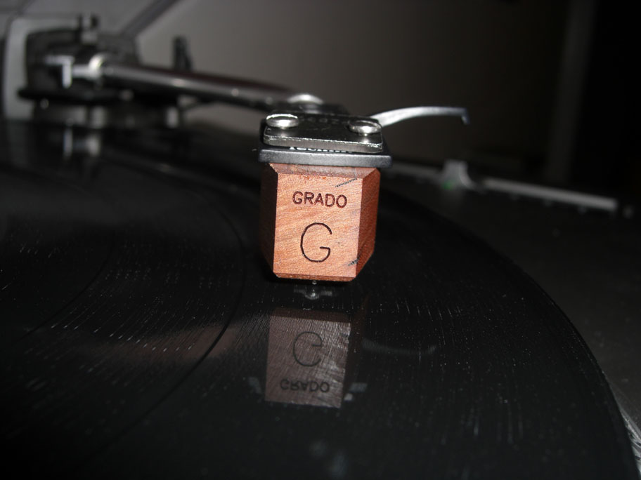

Gratulerer :)
Hvilken Grado er det?
(Blir liksom ikke helt bekvem med disse betegnelsene til Grado...men nå har jeg ikke jobba så mye med det heller...)

Jeg tror ikke engang Grado noengang blir bekvem med disse betegnelsene, Johna..Med det er pokker til gode pickuper! ;)

Audiophile-Arve skrev:
Så då fekk du orden på ting. Har ikkje prøvd dei nye Gradoane, men dei gamle (og billege) funka forbausande godt i veldig mange japanske armar, også Technics.
Korleis vil du beskrive lyden?
Kan ikke si så mye enda da jeg kun har fått spillt et par plater og må finjustere litt, men allerede fra første spor jeg spilte var det som om alt hadde åpnet seg og den etterlegtede dynamikken var tilbake.
Forskjellen var som å spise drops med eller uten innpakkningspapir :)
johna skrev:
Gratulerer :)
Grado Reference Platinum
Nå skjønner jeg i hvertfall ingenting av Grado sine modellbetegnelser...
http://www.gradolabs.com/frameset_main.htm
The Grado Reference & Master
The Master and Reference models use a five piece OTL cantilever technology achieving an additional 5% tip mass reduction over the Platinum and Sonata models. The coils are wound with ultra-high purity long crystal (UHPLC) oxygen free copper wire. The Master model is mounted with Grado's specially designed nude elliptical diamond, and the Reference model uses Grado's true ellipsoid design diamond.
The Grado Sonata & Platinum
(The Sonata is also known as the Signature.)
The Platinum and Sonata models use a modified four piece OTL cantilever technology achieving a 10% tip mass reduction over the Prestige series and ultra-high purity long crystal (UHPLC) oxygen free copper wire in the coils. The Platinum model uses Grado's specially designed elliptical diamond mounted on a brass bushing, and the Sonata model uses Grado's specially designed nude elliptical diamond.

Gratulerer! Nydelig pickup, dessuten liker den seg veldig godt i armen du bruker. Om du får blod på tann og dykker enda dypere ned i vinylens fascinerende verden, pass på å skaffe deg en Denon 103 også, mens de enda er å få tak i......Den er som laget til platespilleren din, koster nesten ingenting og spiller ringer rundt mange langt dyrere elementer. Joda, jeg er som nyfrelst å betrakte... ;D
