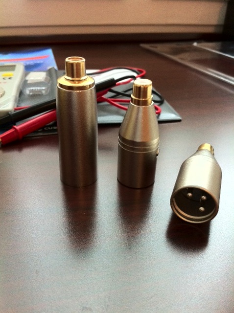

736
Rogaland
Hmm merkelig,har brukt en slik på kablen fra transporteren til forsterkeren med dac i lengre tid,fungerer bra her.
det var etter mails fra forsterker produsent og diverse mails med spørsmål til lessloss att jeg ble anbefalt disse
