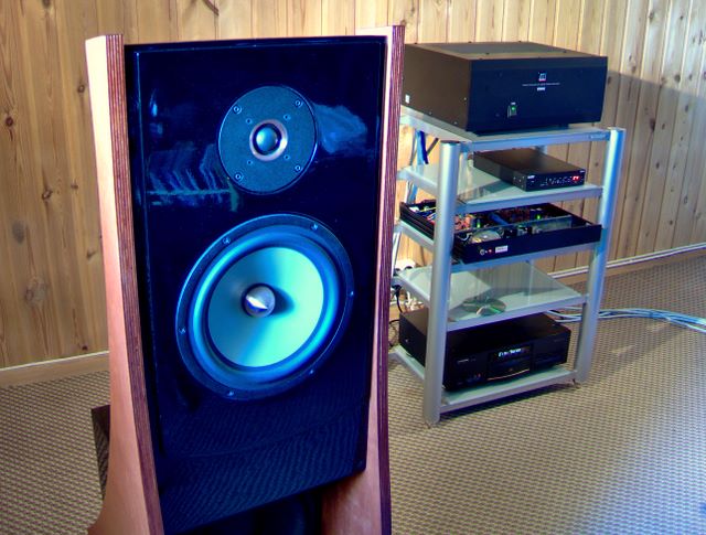

    Høyttalerne er ikke helt av typen "firkantet kasse".
    Forfra ligner de dog mer på en vanlig høyttaler...
    Flott lakk av Lakki_luke: ...Hmm, kanskje litt dårlig gjort å la lakken reflektere ting på bordet? ;D

    Takk nok en gang, lakki_luke!
    Her er et par bilder til..
    HoJ funderer på om han skal teste om produktet tåler kaffe ;)
    Nok et oversiktsbilde fra lakki_luke sitt rom:
    Racket inneholder:
    ATI 6012 forsterker (12x60W)
    Squeezebox v3
    Lavry Black DA10 D/A-konverter (fungerer som forforsterker)
    Orion ASP (for anledningen med topplokket av)
    Pioneer PD-S901 "Stable Platter" CD-spiller (brukes som transport til DA10)
