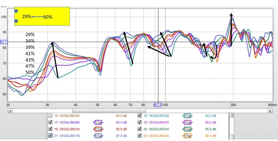

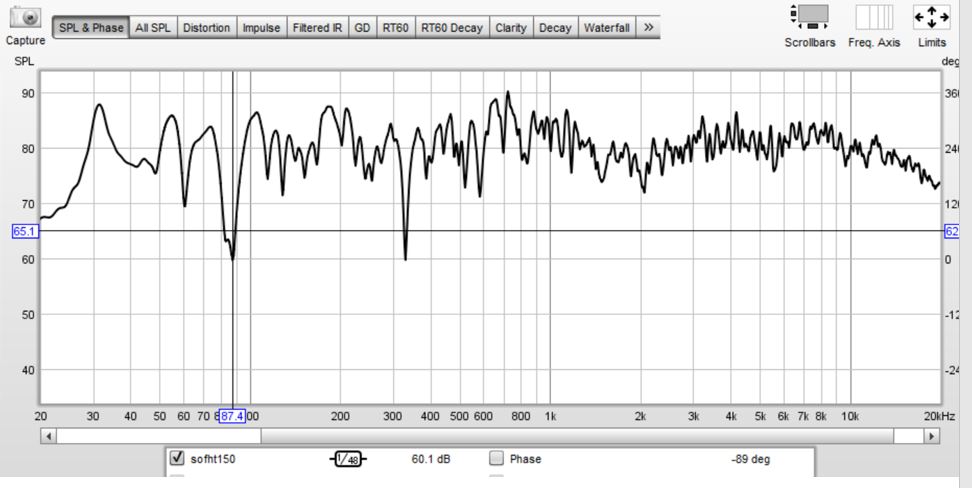

Har slitt med lignende dip ved 90hz.Som det er sagt så vil dippen være der i større eller mindre grad. Jeg fant at det optimale hos meg i et uheldig rom på ca 6x4x3m var høyttalere 20% av romlengde ut i rommet og lytteposisjon 30% fra bakvegg .
Flytter man høyttaler nærmere vegg flyttes dippen ofte opp i frekvens, om den skyldes refleksjon fra frontvegg . Dipen kan
fjernes å ha høyttalere i veggen.
Se mine forsøk her

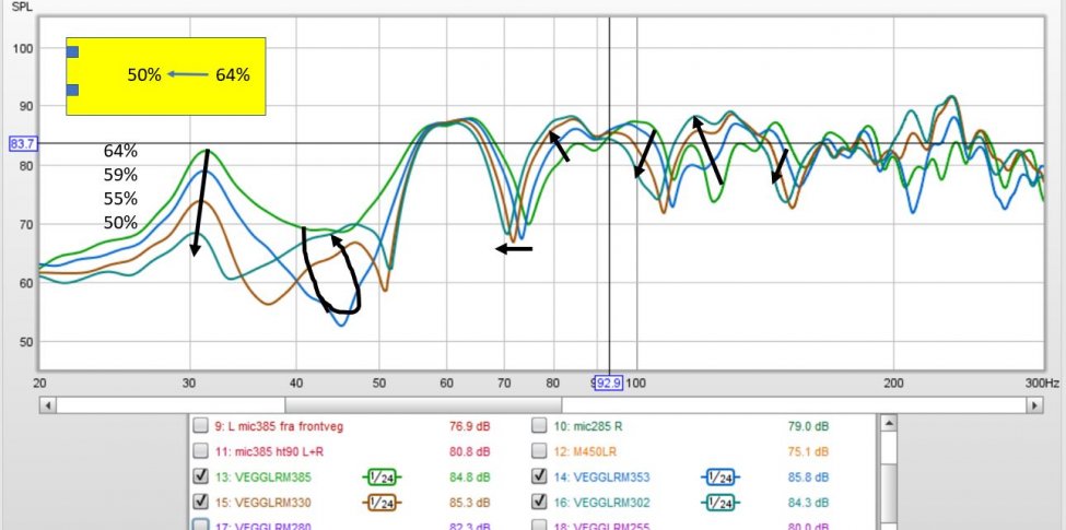

Først før plassering høyttaler 150cm (25%) ut i rommet og lytting i sofa nær bakvegg.
Med høyttaler inntil vegg og varierende lytteposisjon ser det slik ut når jeg endrer lytteposisjon

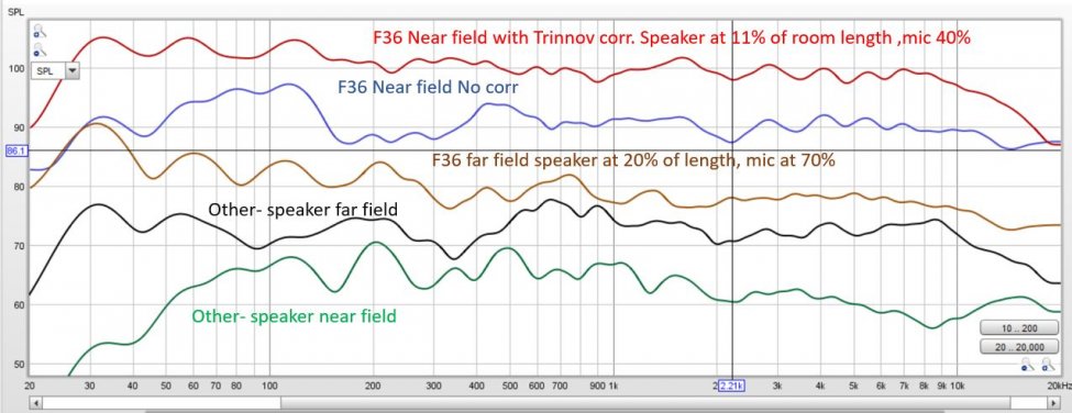

Her er forskjellen mellom to helt ulike posisjoner.
1. Rød nærfeltlytting (<2m) med høyttaler nærme vegg. 90HZ dippen er eliminert ,
2. Fjernfelt (>4m) men høyttaler 150cm ut i rommet og lytting nærmere bakvegg,
Ulike høytalere krever ulik plassering for å få optimal bass. Psykoakustisk glatting jevner ut topp og daler
Her er 2 ulike høyttaler i ulike posisjoner,
