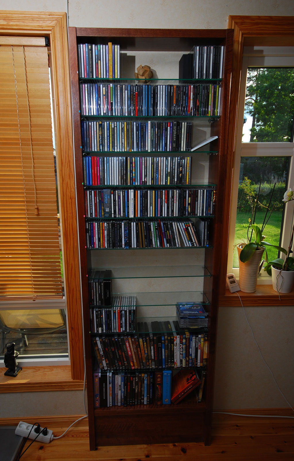

Etter å ha besøkt alle de største møbelbutikkene i Agder-området fant jeg raskt ut at CD-hyller er mangelvare hos de fleste. Det som finnes er stort sett for små eller rett og slett for stygge! Jeg synes Are Moe sin cd-hylle (den med børster) er flott, men ute av stand til å få kontakt med noen hos leverandøren i Oslo så bestemte jeg meg for å lage en hylle selv. Kriteriene for en praktisk hylle er enkle: Flest mulig cd-plater på minst mulig volum møbel, platene skal være enkle å få tak i og den skal være fin å se på.

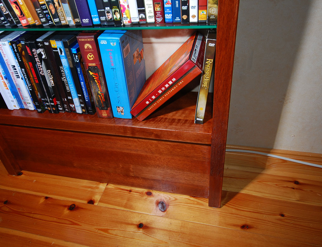

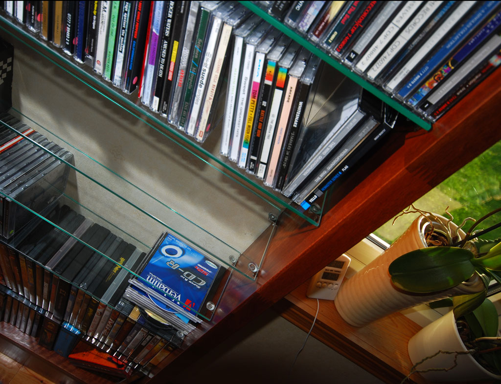

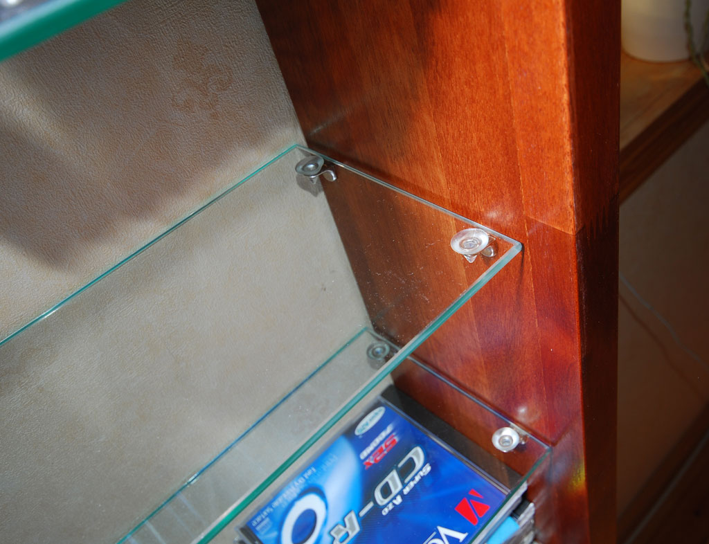

Målene på hylla er 202cm høy, 69 bred og 18 dyp. Den er delt inn med 11 hyller, evnt. 10 nå som jeg har plassert DVD-filmer i bunnen. Inndelt med 11 hyller, har den plass til overkant av 700 plater. Den er bygget i 30mm mahogny limtre. Hyller er i 5mm glassplater som er festet med små sugekopper for å holdes i ro. Mahogney er relativt lys og blass i fargen, så for å matche øvrig møbler i rommet ble den tonet med to strøk kirsebærfarget pulverbeis før den ble forseglet med 4 strøk halvblank 3-stjerne lakk.
