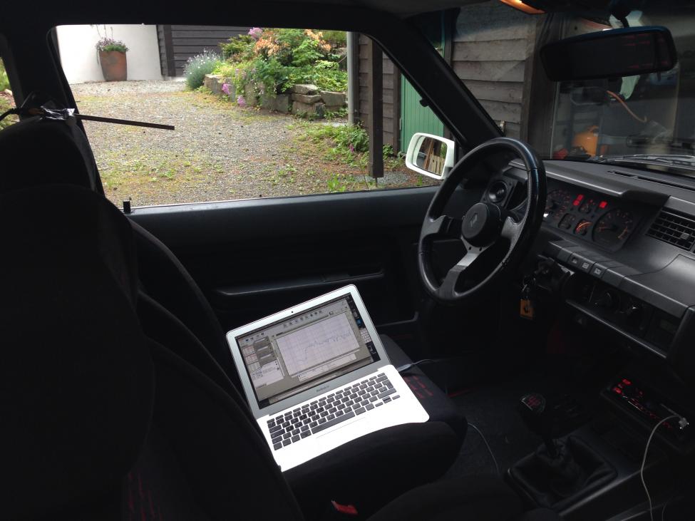

minidsp i bil funker knall, så om du kan bygge en diy variant til en billig penge er det bare å kjøre på.
Jeg brukte en miniDC isolator for å kunne koble min til bilen, og hadde ingen problemer med støy.
Eneste man må huske på er at anlegget nok måler veldig forskjellig i fart i forhold til når det er stille i bilen, så tuningen er ganske vanskelig å få perfekt.
Her kommer du faktisk innom et veldig viktig poeng, og er grunnen til at jeg ikke vil ha noen av disse DSPene.
Å kunne justere småting mens kan kjører er faktisk alfa og omega. Det er når man sitter i kø og kunne justere litt på EQ'n og tidskompen, høre resultatet, gjøre samme justeringen på motorveien og høre er utrolig viktig. Da funker det dårlig å boote opp en laptop og trykke der.. det er direkte trafikkfarlig i forhold.

Man kan jo eventuelt få en venn til å kjøre bilen mens man sitter og tweaker med laptopen i passasjersetet, men det avhenger selvfølgelig av om man har noen tålmodige venner eller ikke ;)

Man vil uansett sitte i førersetet, er der man vil ha sweetspot :)
Men poenget er at det er den små tweakingen man gjør hver dag som gjør prikken over i'en.
Det er nok ikke aktuelt for trådstarter, men Helix har en kurrant DSP med styringsenhet (director) som fungerer bra. Ev. alpine/pioneer sine løsninger. Men de er jo ganske mye dyrere.
I SigmaStudio kan man programmere flere potmeter til å justere oppsatte filter. For den ivrige kan man lage app osv, eller kjøpe Sure sin ferdige løsning på dette(20usd). ADAU1701 kan ha opptil 10x12. For min del holder 2x6. Kan ha flere peq enn minidsp 2x4, like mange som 2x4hd - men lite støtte for FIR(ca. 500 taps pr utgang?). Chippen i 2x4HD er milevis forann den jeg styrer med - men det er ikke mulighet for å utnytte den til fulle med minidsp's programvare. Tror jeg kan få problemer med støy.
Har aldri rotet med DSP i bil før. Er det annet enn dekkstøy og vind som påvirker lyd når bilen er i fart? Ser flere biler har kompensering for lyd under bevegelse, men hva gjør den egentlig? Kansellerer støy etter fart? Øker bass etter fart? Tipper det finnes biler med samme teknologi som hodetelefoner med noise cancelling.
