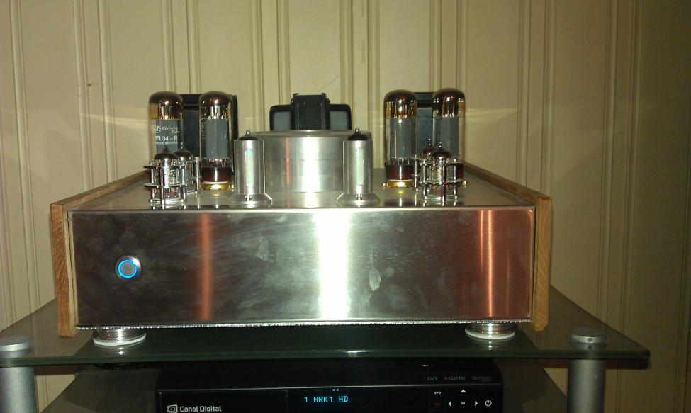

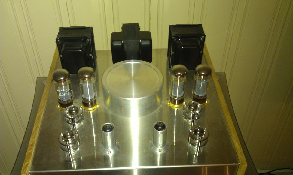

Da er vinterprosjektet begynt på planlegging.
Første utkast til design.
499.7 KB Visninger: 592

Den runde boksen er noe jeg dreier ut av en aluminiumsklump, samme som rørbeskyttere ol. det er slikt jeg lager selv.Audiomix skrev:Den trafoboksen mellom EL34 rørene...........er det noe kommersielt?
Har ikke du presentert noen flotte saker her tidligere?
Om det er rask fremdrift vet ikke ikke har jo brukt ett år på komme hit.Svein_B skrev:Dette var rask fremdrift - i forhold til mange av våre andres prosjekter
Blir moro å se et bilde av det ferdige bygget også.

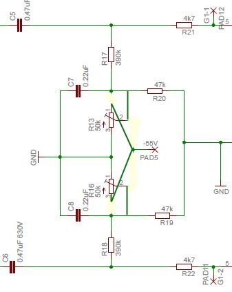

Er nok tegne feil på skjemaet ja, skal få retta på det.Litt overraskende at 7025 (~12AX7) fungerer bedre som driver enn 12AU7, men låter det best, så er det best !
Ellers så regner jeg med at det er en tegnefeil på skjemaet, slik at signal fra driverne til El34 (via C5, C6) er koblet til anodene på 7025, og ikke på toppen av anodemotstandene som vist på skjemaet.
Svein.
Når jeg titta i scopet så var signalet negativt på tilbakekoblingen og derfor prøvde jeg med den koblinga, det resulterte i lavere inngangsfølsomhet og jeg oppnådde det jeg var ute etter. Følsomheten er nå ca 0,8V rms på inngangen for fulleffekt ut.jane skrev:Kan du fortelle litt om tankene bak positiv tilbakekobling i inngangstrinnet?
Slik jeg ser det oppnår du stort sett en ting: å la en triodekoblet EF86 se en veldig lav last (3k3) noe som øker harmonisk forvrengning betydelig.
Har du målt utgangsimpedansen fra forsterkeren? EL34 i 40%UL gir en effektiv Rp i området 2-3k så i PP med 6k6 OPT vil dette gi en utgangsimpedans i området 3-7 ohm avhengig av arbeidspunkt, sekundærtapping, etc. Frekvensresponsen blir da veldig avhengig av hvilke høyttalere som kobles til.
Jan E Veiset
Selvfølgelig reduserer du følsomheten, men det skyldes ikke negative tilbakekobling. Tilbakekoblingen i kretsen din er positiv.maxmekker_com skrev:Når jeg titta i scopet så var signalet negativt på tilbakekoblingen og derfor prøvde jeg med den koblinga, det resulterte i lavere inngangsfølsomhet og jeg oppnådde det jeg var ute etter.
Tar gjerne imot en bedre løsning, ikke att jeg har hatt noen problemer med slik det er.Det ser ut som du har et potensielt problem med bias-nettverket i forsterkeren. I skjemaet er det R13/R16 som bestemmer bias. Juster du for minimum bias tvinger du samtidig bias-spenningen til jord via R13/R16. Hvis ikke noe i den negative spenningsforsyningen ryker så vil i alle fall ikke potmetrene like dette.
C1 kan du også utelate, den gjør ikke annen enn å innføre en LF-pol (rundt 5 Hz) i feedbacksløyfen.
Lærte noe nyttKatta liker varme såppas godt att det lukter svidd pels.
Når det gjelder fargen så har det stor effekt hele 30-50 grader på røra.
Har også laget luftspalte under foten på "bura" og det har senket temperaturen ytterligere.
Nå måler jeg så å si ingen forskjell i temperaturen på røra om det er med eller uten bur.
Eloksering får jeg ta når det blir varmere i været ute, det produserer store mengder med knallgass så det vil jeg ikke gjøre inne.
