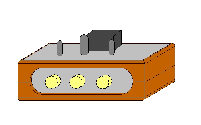

Da har jeg flere spørsmål.... ;)
Tenkte å lage treverket på preen slik at den matcher høyttalerne. Hvor får jeg tak i et lite stykke av dette treverket?
I tillegg lurer jeg på hvor man kan få skjært ut en metallplate og plassert noen hull? Skal gå for en "custom-made" modell...

Vegardaase
08.07.2005
1.963
Takker!!! :)
Da gjenstår bare å få tak i en metallplate.... Tips?
Erland
10.04.2003
3.238
Så du vil ha metall topp og bunn, med "treramme"?
Se på disse (skroll et stykke ned på siden) http://www.vt4c.com/shop/program/main.php?cat_id=1&group_id=2&hit_cat=
Her får du det du ønsker deg, dog ikke i akkurat samme tresort.
Alternativt går du til et lokalt verksted som driver med aluminium og får dem til å skjære to plater til deg for topp og bunn.
Om du ser på kabinettene på linken, så ser du at de har utfreset et stykke i bakkant for å sette inn en metallplate for å feste kontaktene i. Dette er ikke et "must", men gjør det mye lettere. Nesten alt du kan kjøpe er dimensjonert for å plasseres i metalkabinetter. Dette gjør at gjenger på rca kontakter blir for korte osv. dersom du skal feste direkte i treveggen. Dersom du har begrenset med verktøy hjemme, er det viktig å planlegge slike ting får å hindre at du ender opp med noen halvveis hjemmemekka løsning.
Vitsen er jo at det skal se skikkelig ut også!
Vegardaase
08.07.2005
1.963
Det er en lignende løsning jeg tenker meg.
En treramme rundt som matcher høyttalerne mine, og bytte ut topp-plata med noe blankt custom made.
Her er utgangspunktet. http://www.bottlehead.com/et/adobespc/foreplay3/foreplay3.htm
I tillegg skal jeg putte en DAC og en RIAA inn i samme kabinettet. Det blir derfor bredere enn kitet som følger med. I tillegg vil jeg ha strømbrytere og inn/utganger på baksiden og volum i front. Metallplata må derfor være bredere og kun ha utskjæringer for rør og trafo.
Jeg legger ut noen skisser, slik at det blir lettere å se hva jeg mener.
