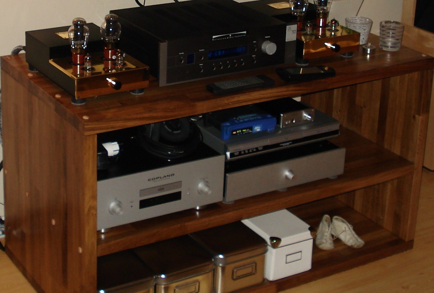

    Jeg har også laget en.
    Det meste kjøpt på Ikea, unntatt hjulene, skruene og boltene som jeg kjøpte på Clas Ohlson. Benkplater i solid 30mm eik og understell/distanserør i rustfritt stål. Monterte hjul under så den kan rulle av praktiske årsaker (ved skifte og kobling av komponenter, rengjøring o.l. ). Benken veier sikkert rundt 60 kilo alene, så det var vel et must at den kunne trilles. Mulig den er litt "overkill" mth. til montering da rørene er boltet fast i platen med gjennomgående fra undersiden på bunn og midtplaten og understellene også er skrudd fast med x antall treskruer på alle platene, men tenkte at det er jo greit at det er litt robust og det stiver av litt bedre også.
    Materialkostnad ble rundt 3000,- om jeg husker rett, mye fordi jeg måtte kjøpe såpass lange plater for å få den bredden jeg ønsket, så det ble litt rom mellom rørene og komponentene. Ble en del skre.
    Bredde 166cm, høyde 57cm, dybde 52cm og 48cm mellom rørene. Høyde nederste hylle er 23,5 cm og høyde på nivå to er 20,5.
    Ikke de beste bildene.
    [attach#]
    [attach#]​

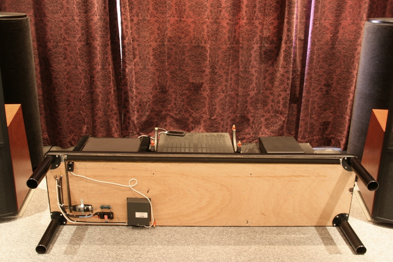

    Som lovet, kommer jeg tilbake med noen bilder av min DIY-benk, som altså har plass for tre komponenter i bredden.
    Og som innledningvis ble etterspurt av trådstarter. ;)
    Benken står i mitt dedikerte kino- og lytterom, og krever naturlig nok plass til hva man nødvendigvis behøver i en slik sammenheng.
    Benken er ellers utstyrt med en motorisert og fjernstyrt rullegardin, som skjuler sjenerende lys fra komponentene nederst i racket.
    Bunnplaten er også forsynt med en rekke ventilasjonshull, som sørger for at forsterkere etc får det litt triveligere i "underetasjen.
