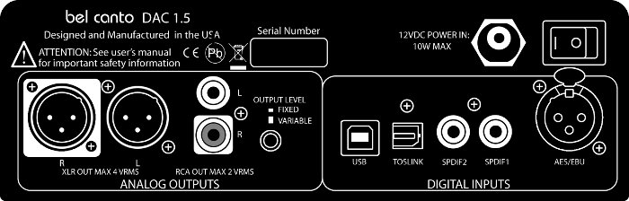

3A? 10W max står det her, eller ca 0.8amp
Vis vedlegget 311228
Den orker nok ikke mer enn 1A. Selv da vil den bli fryktelig varm.
Spørs hva Bel Canto trekker av effekt. Kan være stor forskjell på det og effekten som en tenkt strømforsyning kan levere.

Fant 3a på spesifiseringen på lns1. Men det stemmer den drar bare 10 watt.
Hva skjer om den får for mye strøm. Evt hvordan regulerer man ned?
Jeg er helt grønn her så setter pris på logiske forklaringer!

Den tar bare det den trenger :)
Om ps er noe kraftigere enn nødvendig spiller ingen rolle. Over kill er bortkastet.
Mange av de små er ikke dimensjonert for å levere det de lover. Blir alt for varme.
