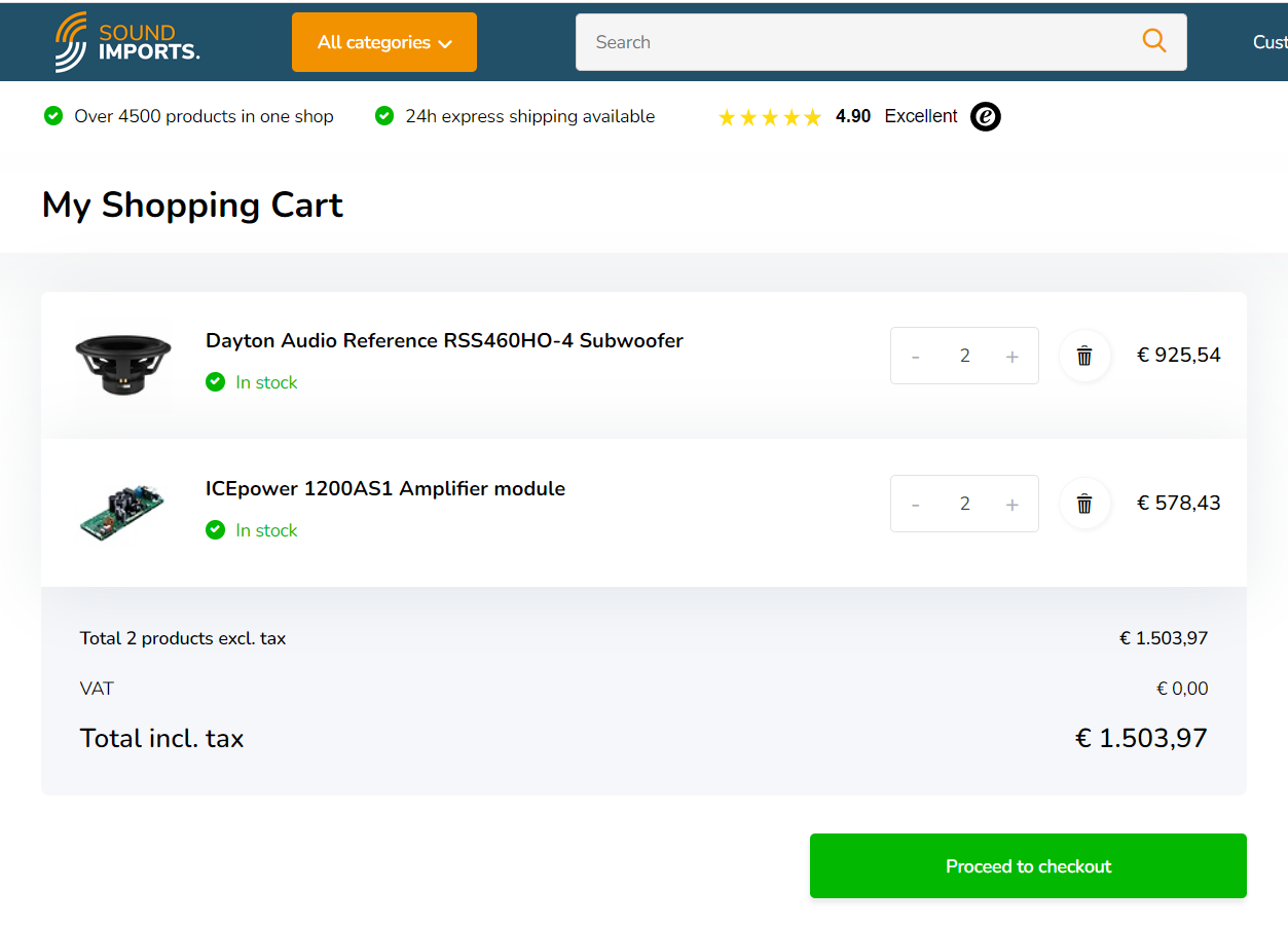

Denne handlekurven, for eksempel? Den er inkludert nederlandsk VAT, så det blir litt mer.
