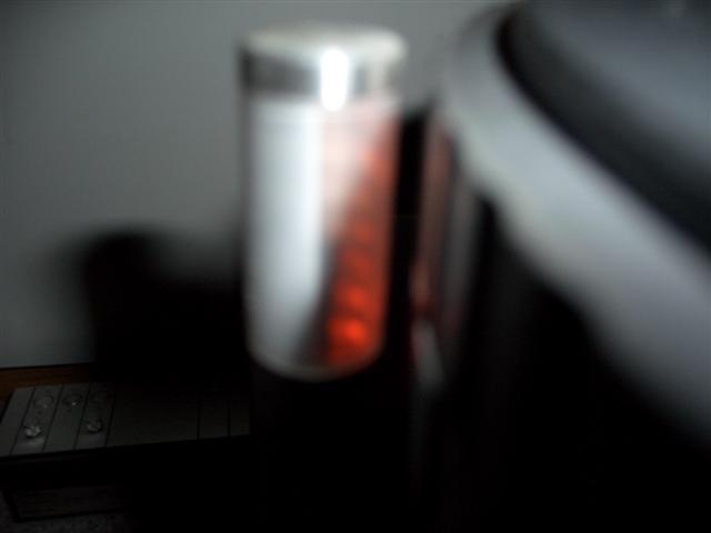

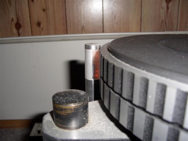

Hadde en DDX 1000 som gikk løpsk, og sendte den inn til Dalens Elektronikkservice. De skiftet ut begge trimmepotmeterene, og det var det hele. Jobben kostet vel en 800 spenn med feilsøk og utskifting av potmetere. Er en del år siden nå. Hvis det er pæren i stroben din som har tatt kvelden, så finnes det ikke noen reservedel der. Måtte lage en lampe av mange oransje lysdioder i stedet for, og det funket like godt det. Strømforsyningen er noe forskjellig på DQX 1000 i forhold til DDX 1000.

Jepp, fikk en kompis av meg som er en lurig når det gjelder elektronikk til å lage en til meg. brukte en slags print med masse små hull i og tilpasset den så den gikk litt tregt inn i røret hvor strobopæren satt fra før. Han loddet inn ca 20 små lysdioder inn på det printet og monterte en seriemotstand slik at spenningen ble lavere til diodene. Kan jo bruke andre farger enn oransje da, for den fargen er veldig lyssvak i forhold til f. eks. rødt, blått eller hvitt.
Her er ett bilde:
Og ennå ett. Håper du blir litt klokere...

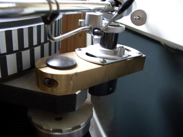

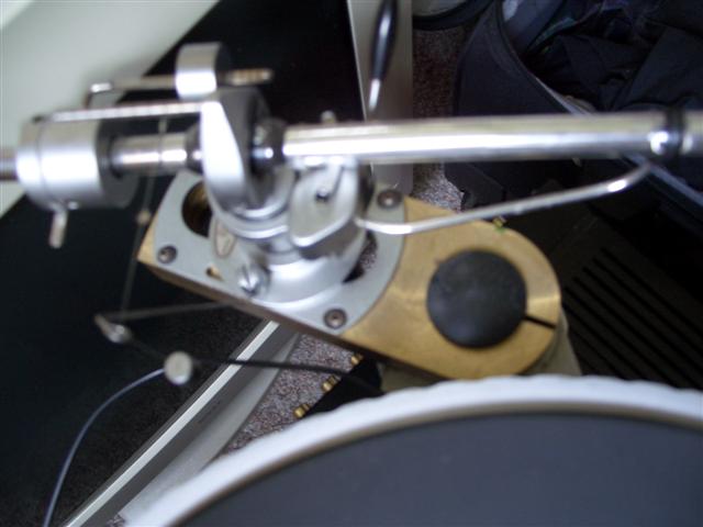

Bare å nappe ut strobepæren fra holderen sin. Satt litt husker jeg, men ikke noe problem å få den ut. Kjøpte armbord til SME 3009 armen jeg viaen fyr i danmark. Prøv micro@esenet.dk, og kanskje du får repons der. Skal du frese ut en selv, må du ha en messing eller aluminiumsbarre som 135x50x20(lxbxh). Hullet tilbasen er vel Ø30 tenker jeg, og det skal være 25 mm fra enden, og samme ende freser du rund i bredden med en radius på Ø25. Det andre hullet som armfoten skal sitte i med de fire hullene har en senteravstand fra Ø30 hullet på ca 65 mm. Andre enden av armbordet er avrundet med en mye større radie, så den har jeg vondt for å kunne måle. Til slutt må du splitte hullet på Ø30 og sylinderforsenke for unbrakoskrue og gjenge med 6 mm gjenge for å få den til å klemme rundt den 30 mm tjukke foten. Håper du ble noe klokere...skulle gjerne ha scannet en nøyaktig tegning, men den har tatt kvelden.

Her er et bilde ovenfra min gamle spiller med messingbase.
Ennå et bilde sett fra siden.
