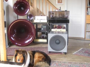

endelig begynner det å nærme seg test:
eq kort fra ESP er ferdige og kassene er klare.mangler bare nye bolter til elementene (de ble for korte)og gitter.
har ikke fått tak i passende forsterkere ennå,men må vel gå for hypex 700 tror jeg.
må bare prioritere ny påhenger og rib-jolle til ungenne først.
kassen er bare plassert for å vise størrelsesforholdet.
bd15 twin-tårn skal stå oppå down under! 8)

Ser snaisent ut. Var faktisk akkurat inne på bd forumet og så bildet.
Blir spennende å få lytteinntrykk, om inntrykkene kommer fra øret eller mageregionen ;)

med unity gain rundt 35hZ og fallende med 12db/okt tror jeg hovedinntrykket vil komme fra magen ;D

Bikkja vil ha et ord med i laget også!
han ligger alltid foran venstre basskanal ::)

En collie til å polere horna med - Ja du tenker nå på alt også ;D
Har selv en Riesenschnauzer (med valper) som også lytter endel til musikken. Rømmer rommet sånn en gang i blant.

horna ser ut som om de er kledd med teddypels inni når han røyter som værst! ;D

Fin bikkje! Men hvorfor putter du bassene inn i symmetriske kabinetter?
