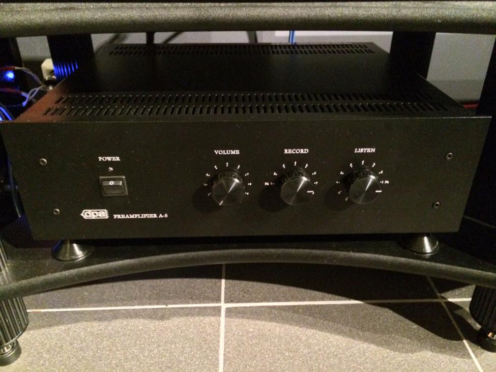

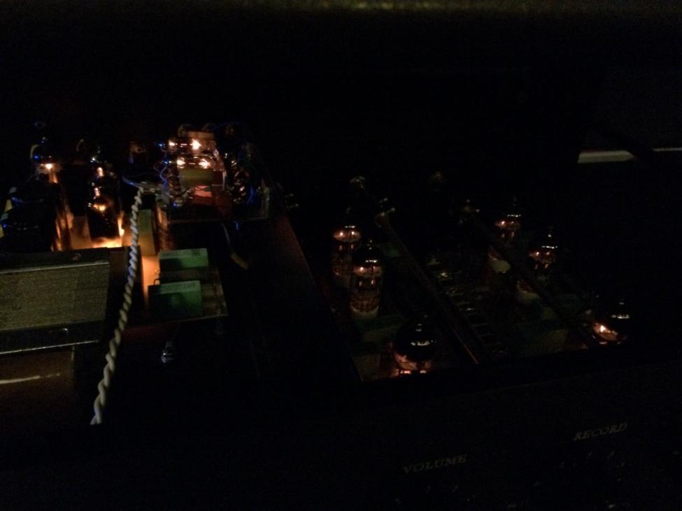

    Hei! Jeg melder meg inn blandt DPA's venner med min nyervervede A-5 med RIAA trinn innebygget.
    Litt om lytteinntrykk kommer etterhvert men jeg kjenner igjen mange av beskrivelsene av annet DPA utstyr her I tråden I denne:)

    Grattis.
    Den der har jeg ikke sett eller hørt før. Liker godt disse DPA-preene.
    Selv har jeg en eldre liten todelt sak, med ekstern strømforsyning og RIAA. Rør i begge. Denne blir av og til brukt i oppsettet i vinylrommet, sammen med DPA 211 PSE-blokker.
    26.654
    32.468
    Gratulerer med ny pre. Heller ikke sett denne utgaven. Og fint å se at den ikke er "tilsølt" med tubuguru logo.

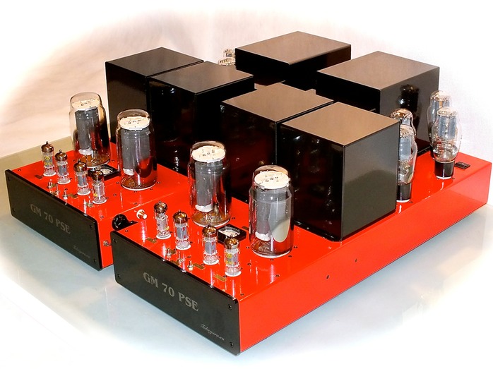

    Jeg lurer på om noen her inne har en formening om hvilke av disse to typer monoblokker som vil gjøre seg best på mine HT som er Bastanis Atlas.
    DPA GM 70 SE eller DPA 300B PSE? Begge har ca samme utgangseffekt.
    Jeg har brukt en CJ MV 52 effektforsterker push-pull 2 x 45 watt tidligere, den var kraftig nok til å gjengi dynamikken tilfredstillende.
    Så bruker jeg nå Ladyday mk2 signature 300B SET monoblokker, disse gir ut ca 9 watt og gir på og enkel musikk eg helt annen åpenhet og tilstedeværelse men kommer fort til kort dynamisk sett.
    Jeg er på jakt etter forsterkere med god kvalitet og som kan spille med god dynamikk og gjennomsiktighet.
    Erfaringer og meninger mottas med takk:)

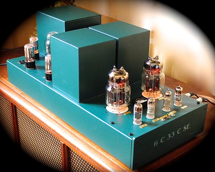

    Robert selv mener vel at DPA lager noen svært gode forsterkere med 6c33c røret...Som tilogmed overgår 300B hva gjelder mellomtone.
    Vis vedlegget 256443
    Disse ser helt fantastiske ut og det hadde vært helt rått og hatt noe sånt i racket!
    Men jeg er for tiden på utkikk kun etter brukt pga budsjett og disse har jeg ikke sett:) Har du noen idé om hva de kan koste nye?
