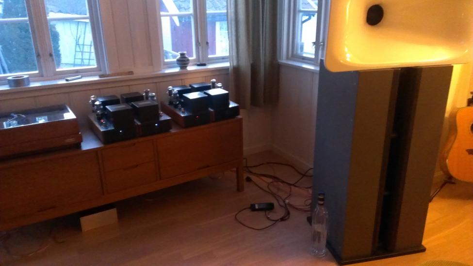

    Ikke nok med at de låter bra. Jaggu formerer de seg også!
    ogla
    Prepare to be baffeled!
    18.08.2010
    1.135
    742
    Sola
    18
    Gratulerer med nye, de var lekre. Har tro på at de spiller himmelsk bra.
    Uvanlig mye bra hi-fi i heimen din nå Lars:p

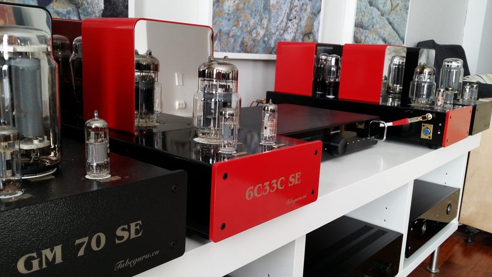

    Hvilken pre fra DPA er det jeg skimter nede i midten av racket?

    Jo jeg holder meg til ett par. TO var lettere overkill

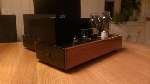

    Små rør til DPA 5300B/300B monoblokker
    Hei :),
    Jeg har skapt meg DPA monoblokker. Nå står det 1x5300B og to små rør (6072=12AY7 og 5687=E182CC) på hver side. Vil etterhvert prøve 300B og bytte smårørene.
    Har noen gjort tuberolling på små rørene på de blokkene og har tips til rør-kombinasjon?
    JoHoo
    20.02.2013
    4.243
    4.167
    Hei!
    Jeg har byttet på samtlige smårør uten å høre noen nevneverdige forskjeller. Av 5687 rørene har jeg slått meg til ro med Tung-Sol. Av 6072 bruker jeg nå Sylvania. Skal teste litt mer systematisk når andre faktorer med større innflytelse på det totale inntrykket er på plass.

    Hei :),
    Vis vedlegget 309282
    Hvilke type 6072 og 5687 har du?
    Det finnes noen super versjoner. Mulig du er veldig nær det optimale.
    sfm
    06.03.2011
    6072: JG på en side og GE på andre siden
    5687: er vanskelig å si står nesten ingen ting på rørene men den ene er i hvert fall USA rør, se bildene under:
