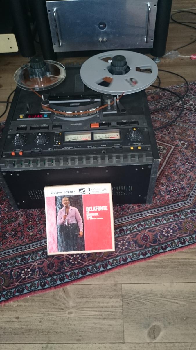

    ellers er jeg imponert over denne i ren std versjon
    låter kanon bra!
    bare vent til jeg får montert Bottlehead tape path mod , Athan pinch roller og tension arm, samt recappet hele greia!
    låter kanon bra!
    Vis vedlegget 301925
    Flott maskin, den Otarien - og ganske så interessant hvor bra disse gamle båndene kan lyde. Har det samme og når jeg begynner avspilling av dette lange båndet (hele konserten), skjer det ofte at tilhørerne insisterer på at de vil høre alt.

    ja jeg ble positivt overrasket
    så får vi se hvor langt jeg klarer å dra den med diverse tiltak...
