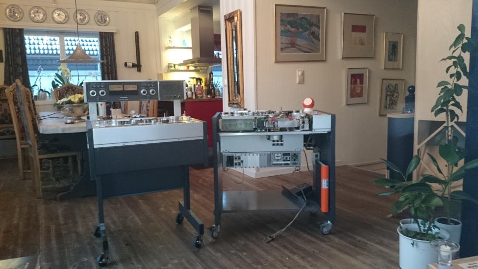

    Bare pyser som kjører signalet igjennom VU...Nice!:)
    nå er denne kalibrert for opptak, så da kan jeg bruke den "gamle" som ren repromaskin og denne til kopiering av mastere :cool:
    tok kræsj kurs i studio i Halden før idag...
    en kopi er ned 3db på s/n som er ekstremt bra i utg.-punktet
    teknikeren mente det ville bli kanonbra og vanskelig å skille fra "originalen"

    da er det pån igjen med rengjøring....
    takket være århundredets beste middel levert fra hoffleverandør HEL hos Relekta, går det som en lek!

    ja de er en fryd å jobbe med...
    imorgen kommer en kompis med en A810 som skal få nye lytter i hovedpsu
    dessuten erstattes en del kritiske opamper med 49720 metalcans shuntet med ERO 1837 100nF
    har dessuten lært noen tjuvtriks hvordan man korter ned signalveien og bypasser endel unødige funksjoner for en ren repromaskin...
    den blir mere lik den jeg bygget om for en annen kompis.....
    men det er noe eget med A80 da.....ren diskret maskin uten Eproms og pc liknende seksjoner....
    no BS approach....
