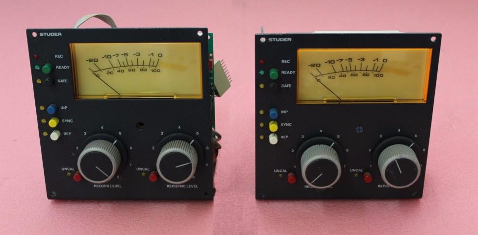

    forøvrig så måtte jeg bare plukke opp disse fra Tel Aviv til en A810 jeg hotrodder
    klarte simpelthen ikke å dy meg

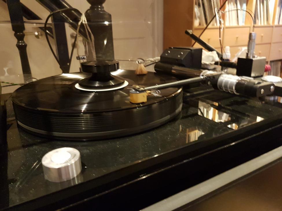

    dritt båtvær = super musikk-lytte vær :D
    nå går det i et opptak som vekker fra mine Stockholms år
    tom tatt opp da jeg bodde der
    for anledningen gjenoppdager jeg en gammel kjær kjenning
    LMC
    03.08.2006
    25.184
    14.080
    Drøbak
    46
    da spiller jeg dessuten på den innebygde Stevens&Billington mc trafoen som sitter på inng 2 på RIAA´n
    ellers pleier det å være inng 1 med Lyra Titan i med Lyra Erodion trafo
    Rowland /S&B komboen er litt røffere i kantene med mere "pupper og lår" som vi alle liker :cool:

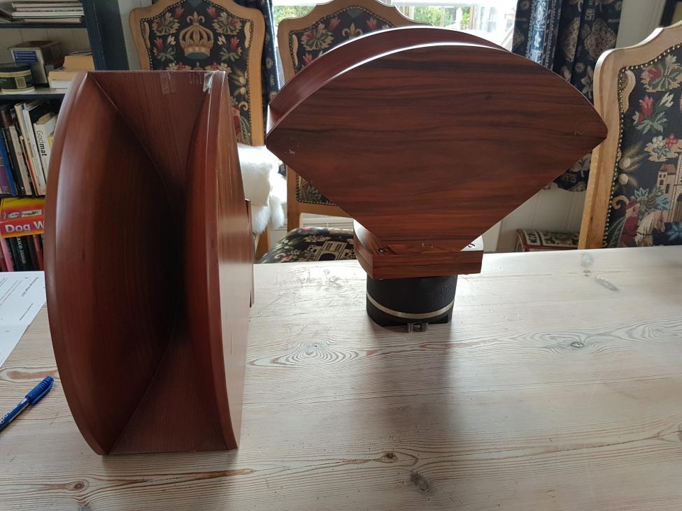

    btw så målte vi 2001 i de små tre radialhorna i inlegg #5830 over
    de utgjør et formidabelt utgangspunkt for en tøff toveis med feks en potent 12" til 1200Hz og 2001 over...måler strøkent helt opp, kun med behov for en liten notch rundt 3K
    2x12 ville evt og få opp følsomheten
