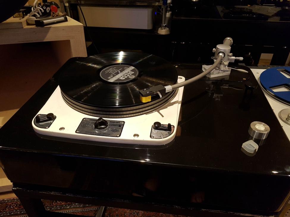

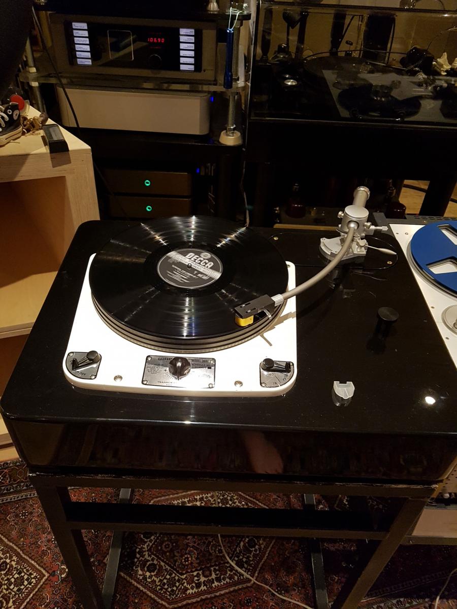

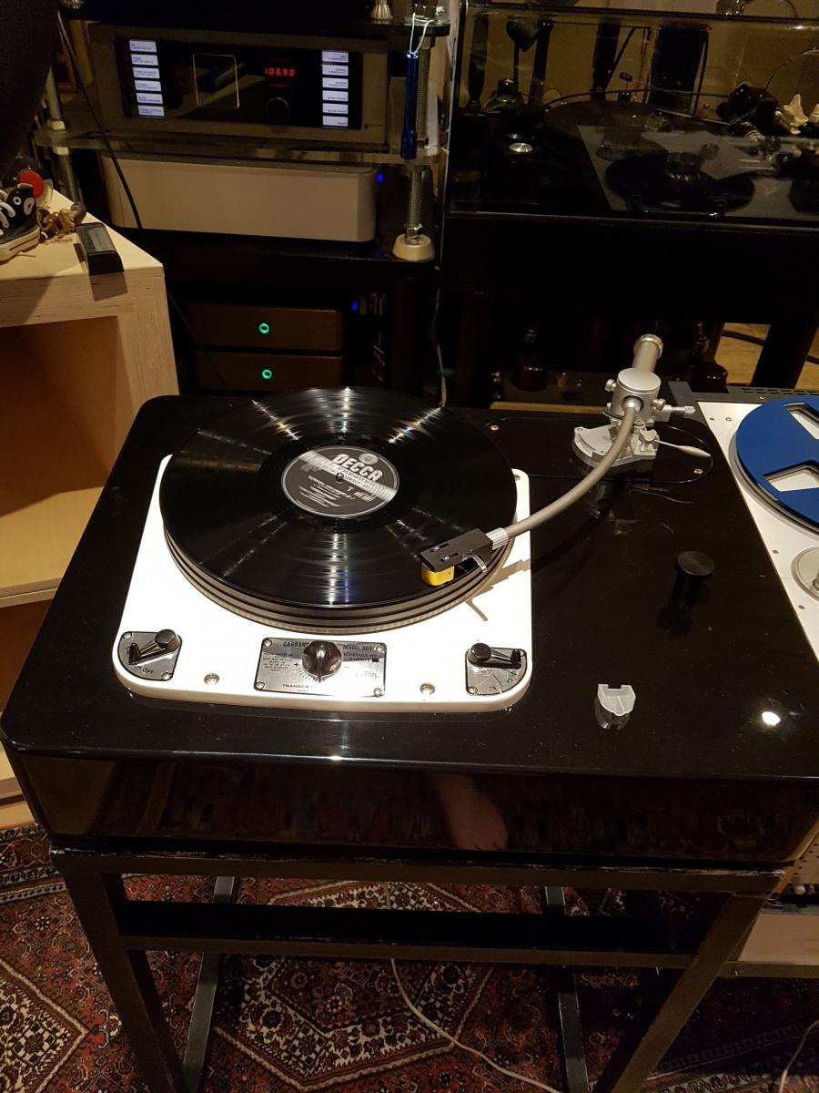

    og da er endelig Garrard 301 med Groovemaster Titanium og Rowland Complement oppe og står
    frisk og ledig spillestil....dette lover godt
    Vis vedlegget 525975

    eff mass 29g
    kjører nå på 2,1g...en skikkelig vrien pu å justere...rett inn i S&B TX-103

    dette er virkelig en musikalsk formidler av de store, med ekstrem klangrikdom , massiv bass og en enorm slam
    på 3,5 g cruiser den gjennom det meste
    nærmeste jeg har hatt som ligner er Rowland Complement som er like dynamisk og med omtrent like bra bass, men noe mindre kroppslig oppover...

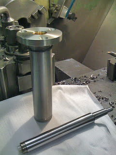

    ellers har jeg idag bestilt "bronze solution" til Garrardzilla prosjektet
    det begynner med en 34kg bronze kloss som dreies ned til en 13,5kg tallerken....
    lager i passende stil hører til...

    neste blir et plinth som tar doble 12" og de er det ikke så mange av, men har kommet over noe interessant.....skuddsikker high density plywood med bronse armboards
    plinthet veier ca 35 kg til sammenlikning med tilsvarende størrelse i heltre eller normal ply som veier 15-20kg
    får se om det er der jeg lander....

    et poeng er og at det er bronse og ikke messing....

    da har jeg spilt noen timer til på Lumiere....finjustert overheng og blodtrimmet nåletrykk til eksakt 3,5 g ihht strenge instrukser fra Stefano i twoogoodears
    dette er en fantastisk pu som leverer på alle punkter
    det mest fascinerende er at den presenterer en musikalsk helhet der ikke noe stikker seg ut eller holdes tilbake
    skummelt at den kun leverer 90 % av Neumann DST62, men de går gjerne for EUR 10K og Lumiere for 3-4K
